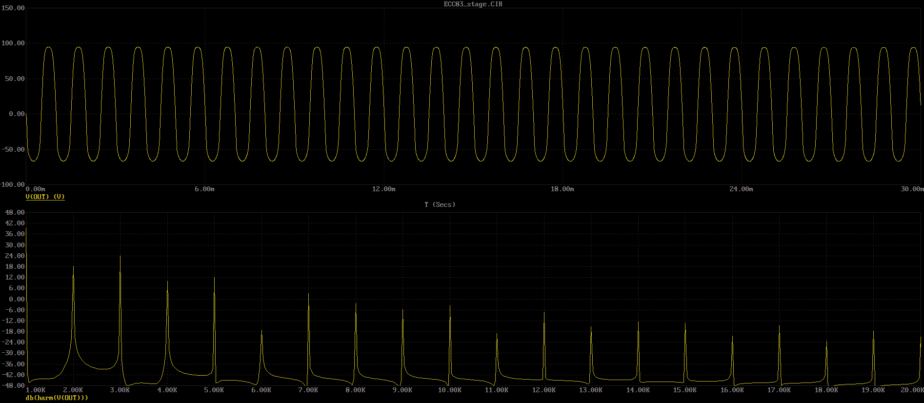

Вот, например, сигналом и его спектр на выходе преда JCM800 при входе 100мВ (типичная амплитуда затухания гитарной ноты) (прикрепление 1)

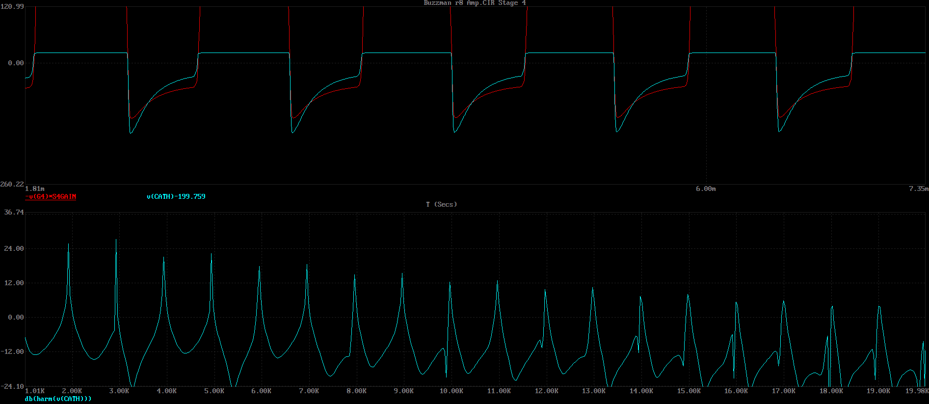

Перегруженным одиночным 100к/1.5к каскадом при амплитуде на сетке 3В (прикрепление 2)

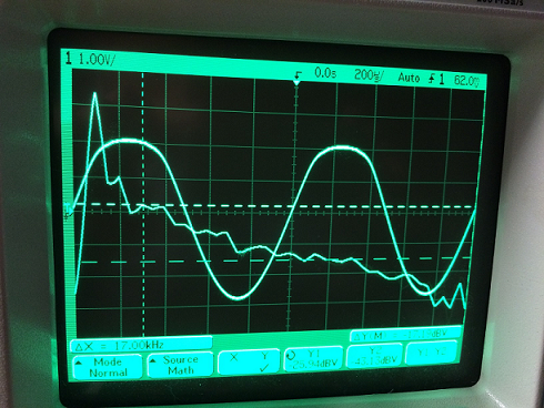

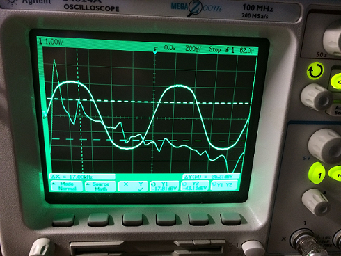

а это у вас результаты натурных замеров или симулятор? просто мне слабо верится, что картинка гармонического спектра первого сигнала может быть аналогична второму. вот к примеру натурный замер в режиме FFT вышеприведенной схемы. казалось бы вся разница в симметричности/несимметричности ограничения, а спектры разные...

Как видно, сим. Натурные измерения на лампе будут позже, но я не думаю, что там будут сюрпризы относительно сима. Посмотрите на форму сигнала - ваше ограничение еще и не ограничение толком в терминах перегруженной гитары ;)

Вот именно :) а разница в спектре видна тем не менее. У вас же дико разные формы сигналов, а спектр в общем одинаковый :)

Спектр разный . Представление графическое "кривое" .  Первая картинка - суть спектр для "вырезания звука" , вторая картинка -синус примерно с 3-5 % гармоник. Вот и по звуку -"грязный синус".   Есть более хорошие симуляторы (в плане графического отображения) .
