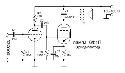

Доброго времени суток всем. Недавно собрал свой первый усилок ламповый по вот такой вот, стандартной и общепринятой для этой лампы, схеме:
Выжал из него немного, но мне хватает, проблемма в другом - очень глухой звук, как из трубы, что ли... он высокие зарезает очень сильно и это портит всю картину немного(
Собственно, что можно сделать, что бы добавить верхов? Что из элементов схемы может на это влиять?

Попробуйте увеличить R1. Типовое значение для Rвх. - 1МОм!

...проблемма в другом - очень глухой звук, как из трубы, что ли... он высокие зарезает очень сильно и это портит всю картину немного(
Я бы для начала исключил из схемы конденсатор С4. Вообще.
уже грею паяльник - попробую его убрать и заменить R1. Спасибо =)

А я бы для начала нашел действительно
а не тот ужас который нарисован, и собрал бы по ней. Если уж так хочется смещение триода за счет токов сетки (хотя лучше нормальное с катодным резистором сделать), то надо читать номиналы без ошибок и не лепить 150к туда где написано
R1 5,0
туда где написано
R1 5,0
в том то и проблемма, что написано 5.0, на сколько я раньше встречал, везде где мегаомы пишут *номинал*М, а так мне и в голову не приходило что это могут быть мегаомы а не омы.
Но в общем не суть. Поменял я этот резист и вроде стало получше. Спасибо тем кто это советовал. С4 выкинул тоже после замены R1, но разницы не заметил особой...
