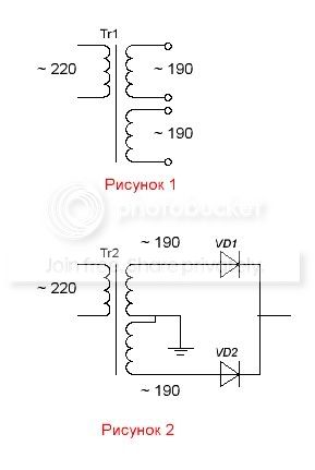

Здравствуйте.
У меня к Вам вопрос по поводу  коммутации обмоток силового трансформатора. Имеется в наличии силовой трансформатор с вторичными обмотками 2 по 190 В. Как не имея осцилографа правильно определить и  скоммутировать вторичные обмотки  таким образом , чтобы получить 190-0-190 В. На сколько я не дальновиден, но по-моему  их можно скоммутировать либо в противофазе либо наоборот. Разъясните пожалуйста.
Заранее спасибо.

zhanton
Подпаиваешь один конец одной обмотки к любому концу второй и меряешь тестером напряжение между свободными концами. Если около 0 или 0 - значит не правильно (перепаиваешь к другому концу второй обмотки). Если показывает 190+190=380, значит все верно

Понятно - попробовал -действительно так и есть - промерял сначала напряжение при одном положении перемычки а потом при другом. Это стало ясно, но для меня не понятен тогда остался вопрос - как организовать питание следующим образом как изображено на Рисунке 2
При такой организации питания они (обмотки) как должны быть включены ?

« Ответ #3 : Августа 01, 2009, 12:27:52 am »
Так же, как ты включал, когда между незамкнутыми концами было 380В. Просто "перемычку" в таком варианте заземли.

« Ответ #4 : Августа 01, 2009, 12:30:08 am »
И сколько я после диодов напряжение получу?
Re: Коммутация обмоток силового трансформатора
« Ответ #5 : Августа 01, 2009, 12:42:57 am »
190 * 1.41 = 267В (без учета просадки транса под нагрузкой).

« Ответ #6 : Августа 01, 2009, 12:44:18 am »
с емкостным фильтром под нагрузкой примерно 190*1,27=245В
 upd: ;D ну вот, пределы получил
