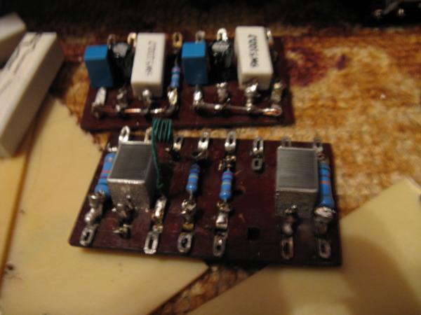

что такое Туреты и Р2Р ??
туреты я так понимаю это что то вроеде гребенки так ?
или я ошибаюсь...
каквы минусы и приемущества эих видов креплений для монтажа..

сompash
  • Сообщений: 157
    • ICQ клиент - 384091641
Re: Объясните ньюнсы монтажа
« Ответ #1 : Августа 25, 2009, 11:36:53 am »
туренты (turrent) - это такие платы олдскульные
p2p (point-to-point) - способ монтажа точка-к-точке (то бишь как на картинке).

serste
  • Сообщений: 80
« Ответ #2 : Августа 25, 2009, 12:07:42 pm »
Турреты - это стойки для ПтП монтажа - они вставляются в отверстия платы и расклепываются. Торчат вертикально, заменяют монтажные лепестки, которые на верхней фоте.

colonel
  • Сообщений: 574
« Ответ #4 : Августа 25, 2009, 12:48:39 pm »
1. TURRET - в переводе означает "башенка", монтажная стойка напоминающая своим видом башню. Turret board - монтажная плата из диэлектрика на которой установлены стойки. Сами стойки подразделяются на олдскульные гладкие  и "модерновые" - имеющие по диаметру пояски, которые облегчают монтаж.
2. Монтаж Р2Р - он же объёмный или навесной. Предполагает, что все соединения выполнены по кратчайшему возможному пути соединения за счет выводов деталей, с минимальным использованием промежуточных монтажных точек(стоек) и без применения каких либо монтажных плат.
То что на фото, скорее можно назвать "плата с монтажными лепестками", вместо лепестков  еще применялись заклепки(Фендер) и различные виды стоек. Технологи в советское время называли такие платы "соединительными".
Последнее время такие виды монтажа на монтажных платах  стали называть Р2Р, хотя по всему они таковыми не являются.
