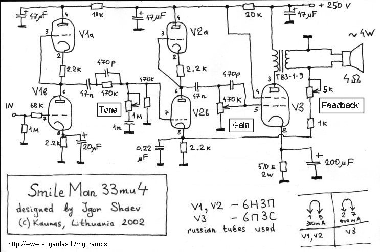

Всем привет!
Выбирая девайс, с которого начать учиться паять, наткнулся на схемку  http://sugardas.lt/~igoramps/smileman33mu4.htm. Привлекло то, что у меня давно и безцельно валяются подходящий динамик и ТВЗ-1-9.
Вот схема. Хотелось бы услышать совет, стОит ли чтото изменить, доработать?
Есть еще пара вопросов:
1. Скажите plz, если делать разрыв, то разрывать до конденсатора 47n или после него?
2.И второй вопрос - обясните plz как выбрать ТАН, который подойдет ?
Заранее спасибо всем, кто поможет.

Re: SmileMan33mu4 собирал кто-нибудь?
« Ответ #1 : Октября 06, 2009, 06:18:46 pm »
лучше борать та3 скифф имхо потомучто и ламп меньше и он классический чтоли:)
1) для разрыва надо делать буфер! на микрухе иле лампе
2)можно даже тан2 и выше
