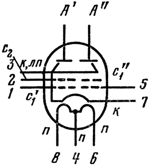

« Ответ #5 : Ноября 02, 2009, 09:35:16 am »
6Р3С-1
Общий катод,общая вторая сетка.

SinnerDark
Re: Идентичность половин двойных ламп (6Р3С)
« Ответ #7 : Ноября 02, 2009, 02:32:08 pm »
SPK, про катод вкурсе, а вот про общую вторую сетку не додумался (ошибся!), спасибо.
Я о том что физически внутри ламп совершенно разно реализованы одинаковые электрические схемы. Т.е. в 6р3с два соединенных катода а у ГУ-19-1 один общий катод. Думаю это сильно
сказывается на звуке и честно говоря  потому и собираю на ГУ-19-1 усилитель чтобы услышать своими ушами.
