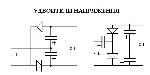

Насчёт смещения: ты советуешь удваивать 30в, там ток 100мА, а ты советовал 20-30мА. Чё будет с током при удвоении (я немного не в курсе ::))?
Какой нужен удвоитель, симметричный или нет?

в схеме дан транс) 2х350вольт. после выпрямителя в оригинале около 500вольт напруга под нагрузкой 450-470вольт. у ерасова данные такие же. удвоитель по левой схеме(та что левее :D ) ток соответственно в 2 раза уеньшится и будет 50ма что достаточно:)
