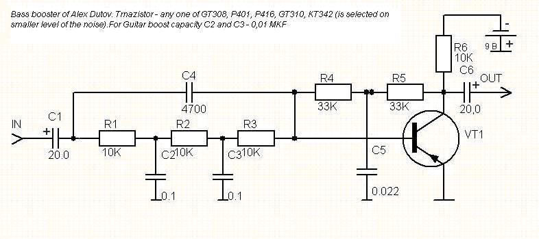

Вот на сайте http://www.sugardas.lt/~igoramps/article53.htm откапал эту штуку. И у мя появились вопросы:
1. Что из этого получится?
2. Какой транзистор можно поставить вместо указанных?
3. На какое напряжение должны быть резисторы и конденсаторы?
Я в этом деле полный ноль, так что не смейтесь если что не так написал  :D
Буду очень благодарен вашей помощи.
Вот схема
Re: Бустер-приставка для бас гитары.
« Ответ #1 : Июня 10, 2010, 02:01:55 pm »
Эта штука добавит атаки и приукрасит звук. Очень приятная штучка, должен сказать.
Резисторы не бывают "на напряжение", а на мощность. Сюда пойдут любые.
Кондёры на 16в и выше. Транзисторы, любые маломощные пнп структуры. Впаяй панельку и выбери транзистор на слух.
Очень рекомендую посвятить пару вечеров реально увлекательной книжке....точнее части её разделов, рекомендуемых в первом посте http://forum.gtlab.net/cgi-bin/yabb2/YaBB.pl?num=1252245874
Будешь ощущать себя гооораздо комфортнее 8-)

« Ответ #6 : Июня 11, 2010, 04:03:22 pm »
Еще вопросик один. На схеме у конденсаторов емкость в микрофарадах или пикофарадах?

« Ответ #7 : Июня 11, 2010, 05:06:46 pm »
Конечно в микрофарадах. Интересно было бы взглянуть на конденсатор в 0,1 пФ :)
Что самое интресное что про 0,01 написано в прмечании MKF

« Ответ #12 : Июня 13, 2010, 02:36:44 pm »
ац125 при случае возьму. Пишу про них не пафоса ради, а что приносили уже на моды отечественные фзф для переделки ГТшек на АЦшки...
Так в фузфейсы ставились АС128, позже NKT275.

кондеры в uF кроме С4, он  в pF.

« Ответ #14 : Июня 14, 2010, 07:06:14 pm »
Ю-пи!!!! Сделал :-)
Усиливает очень хорошо, шумов практически нет :D

Этот бустер я собирал и играл на нём в команде в далёком 1980 году.
Впечатления были позитивные - басуха при щепке по струне "Щёлкала" на ВЧ, а потом звучал основной тон.
Однако, применение этого эффекта ограничено спецификой его звучания.
Эта штука была описана в журнале Радио (1976 или 78 году).
Я ставил транзистор МП42 и всё работало.
Здесь транзистор годится практически любой, соблюдая полярность питания.

Верно. Но одно большое "НО".....все транзисторы давали разный тембр и структуру звука. Нужно ставить панельку как на фотках у Брата Пилота и на слух подбирать.
