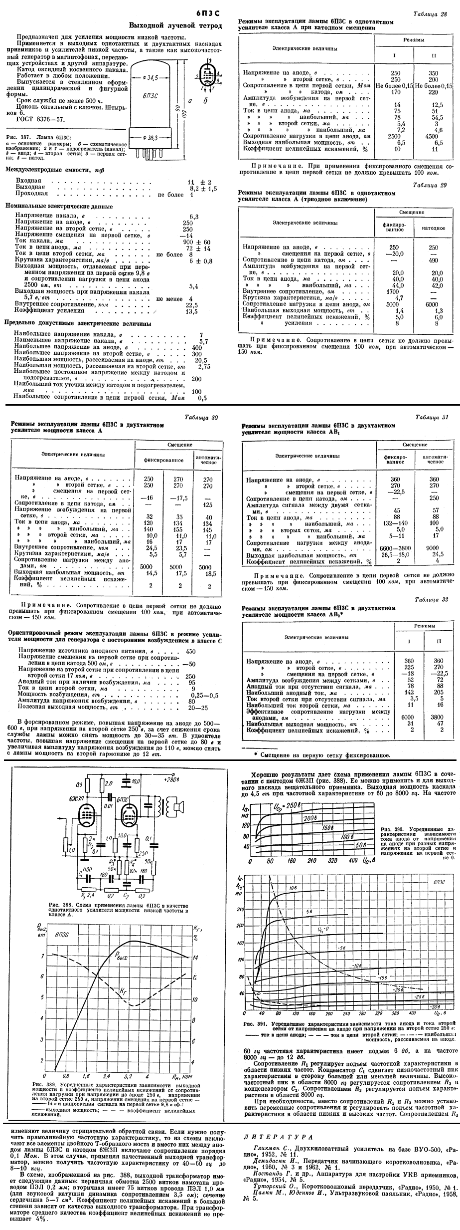

Берёшь даташит и считаешь. http://www.drtube.com/datasheets/6p3s.gif
Не забудь лампы преда.

Подойдет, только напряжение для смещения выходных ламп нужно будет брать с Анодки и гасить резистором после диода.
[size=14][size=12]Зачем??[/size][/size], ты даташит то смотрел?? >:(
Паралелить обмотки, примерно одинаковые по току. Для начала 7-8 и 16-17, потом 9-10 и 18-19. Потом соединяешь полученное последовательно (следи  по схеме трансформатора, чтобы не были перепутаны полюса). То есть 7-8 ------9-10.
Итого 300В переменки на 0,228*2=0,456А
После моста и под нагрузкой будет, я думаю, немного выше 400В.
Можно под меньшее напряжение скоммутировать - смотри и думай сам.
Ну вот, 20 В тебе же мало для смещения? Их последовательно соединяешь  11-12---20-21 и снимаешь 40В переменки для смещения.

Нет там обмоток 16-17, 18-19 ;) И откуда 0,456А взялось?

« Ответ #8 : Октября 16, 2010, 10:49:17 am »
Re: пойдёт ли тан-76 для жсм 800 на 50 ватт? на 6п3с?
« Ответ #9 : Октября 16, 2010, 11:26:24 am »
@ Tan
Таблица из "Радио", в ней ошибки - токи для 140 и 160В обмоток указаны суммарные. Перемножь токи/напряжения, сложи...Сравни с мощностью транса (она указана правильно).
И нумерация обмоток, возможно, не та... :(
« Последнее редактирование: Октября 16, 2010, 01:03:53 pm от Bpjkznjh »

А я вот искал и не нашёл данные на 6п3с-е!?
Или они по параметрам не чем с 6п3с не отличаются?
« Ответ #12 : Октября 17, 2010, 08:05:43 pm »
@ Tan
К сожалению техническая литература нередко пестрит неточностями и ошибками. Надо всё проверять. :(
@ ТИгорь
Формально - нет, фактически отличаются. Прежде всего 6П3С-Е гораздо выносливей, выдерживает более 500 В анодного и второй сетки без проблем. У неё совсем другая, "жёсткая" конструкция. Но остаточное напряжение у обычной тройки меньше. Некоторые предпочитают звучание обычной тройки.
