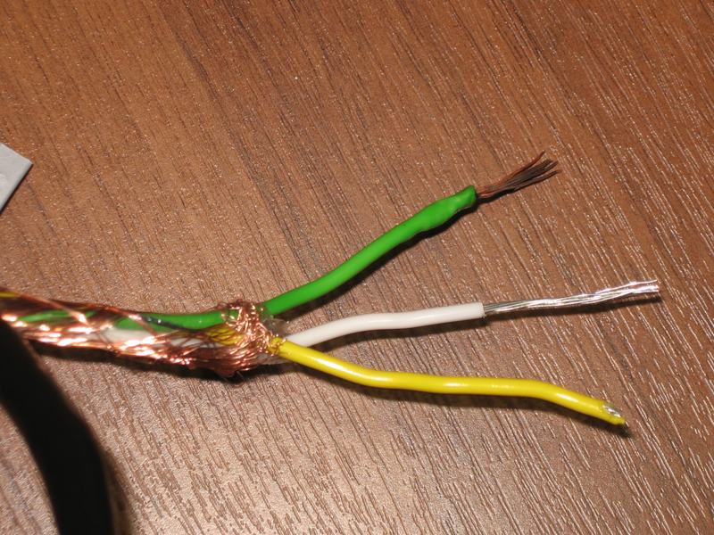

Разжился у на работе связистов таким проводом:
походу луженая медь, один проводок отжег для наглядности.
Диаметр без изоляции около 1 мм.
Развести голову (усилок с преампом) им можно, как думаете?

« Ответ #1 : Ноября 13, 2010, 11:02:43 pm »
@ Tornvald
можно. Главное чтоб укладывался и держал форму хорошо.

« Ответ #2 : Ноября 13, 2010, 11:39:18 pm »
форму держит :)
с укладкой тож думаю проблем не будет

« Ответ #3 : Ноября 14, 2010, 04:59:24 am »
Но лучше усилок разводить моножилой ;)
Re: Есть провод. Пойдет для разводки?
« Ответ #4 : Ноября 14, 2010, 04:35:26 pm »
А почему? С чем это связанно?

« Ответ #5 : Ноября 14, 2010, 05:39:22 pm »
Это религия... :(

« Ответ #6 : Ноября 14, 2010, 06:33:11 pm »
Это религия... :(
Не совсем - жесткий монтаж уменьшает вероятность микрофонного эффекта.
Но критичными являются только цепи на входе, которых не так уж и много.
