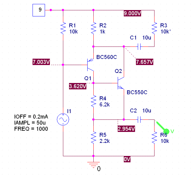

Вот правильная схемка для подключения электретных капсюлей к линейному несимметричному входу:
Вместо микрофонного электретного капсюля подставлен генератор тока в симуляторе (I1).
В зависимости от начального тока капсюля следует подобрать R1 (определяет режим усилительного каскада).
Если усиления недостаточно - следует уменьшить R3. Вообще же его следует сделать переменником или триммером и устанавливать нужное усиление.
Если же усиление слишком велико - следует пропорционально увеличить номиналы R2 и R5. Можно так же уменьшать только R2 - вплоть до нуля.
Если естественный запас по усилению достаточен - цепочку R3С1 можно вообще не ставить, а гейн осуществлять шунтированием выхода соответствующим сопротивлением.
При указанных на схеме номиналах и уровне выхода 0 dBu искажения меньше 0.01% - что совершено достаточно для самой высококачественной записи. Шумы так же намного меньше внутренних шумов капсюля...
ХИНТ: эта схема оптимальна и для случая использования электретного капсюля в качестве измерительного микрофона!

а почему без полевиков?

Эти транзисторы, насколько я понял, малошумные?
А полевики хороши там, где они нужнее, наверное.
А они здесь, как собаке пятая нога - во всех отношениях: шумовые сопротивления невелики и оптимальны для биполяров, а малое напряжение смещения входа позволяет выстроить эффективную схемотехнику, согласованную с микрофонным капсюлем.
Ну, и уж если очень хочется - то можешь засчитать полевик в капсюле!  ;D

Для начала - померь ток потребления капсюля. Он может отличаться от того, который использован мной для симуляции.
Если знать истинный - то легче пересчитать...

Ток пишут 0.5мА в даташите.
Re: Микрофон для акустики
« Ответ #14 : Февраля 17, 2011, 09:22:50 pm »
Нужно мерять реально - он может быть и 0.2 мА, как в моём случае: паспорт только лимитирует предельное значение...
