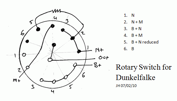

« Ответ #5 : Апреля 09, 2011, 09:05:10 pm »
Сделай по аналогии:

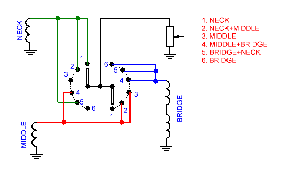

Полностью разделяю мнение Gunpowder о нецелесообразности использования подобного переключателя, но уж если очень хочется - тогда попробуй вот так:
link-oln
  • Сообщений: 54
Re: Как спаять гитарную электронику?...
« Ответ #7 : Апреля 10, 2011, 01:18:57 am »
Ого круто! Даже так?!
Если честно, то мне тут кое-что не понятно... :-? Но всё равно попробуем, а уж потом если что-то не выйдет буду дальше думать... Ну в прочем до того как у меня появится возможность спаять схему у меня есть неделя, так что ещё есть время разобраться...
