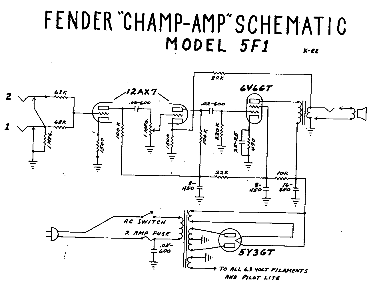

Посоветуйте, какой из этих трансов лучше использовать в качестве выходного в чампе 5f1? Динамик 8 Ом 10"

А че за лампа? Эти трансы оба под 6п14п, причем ТВЗ-1-9 на нагрузку 4 ом работает, на 8 ом нужно вторичку доматывать (30 витков вроде, могу ошибаться). ТВК-110 без переделок пойдет на 6п14п  с нагрузкой 8 ом

выходная 6п6с, в преде есс83
вот схема

Ну вобщем 6п6с и 6п14п вроде одинаковые по режимам. На счет что лучше не скажу (другие пусть посоветуют), но ТВ3-1-9 доматывать придется до 8 ом, глянь FAQ по выходным трансам, там есть о такой переделке, 90% надо 30 витков домотать ко вторичке, но могу ошибаться. ТВК-110 без переделок пойдет. У меня такой стоит на 6п14п-звуком доволен.

ТВК на 16 Ом, ТВЗ-1-9 на 4 Ома.
Зашарпанные они от того, что пропитка грелась и становилась жидковатой, а на нее липла пыль. Пропитка - это гуд.
А вообще и тот и другой на 8-ми омный динамик будут работать.
