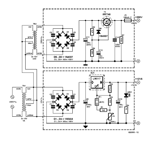

питание такое
пред такой
Стендбай - нету, это тумблер? что он должен размыкать\замыкать? Нет ли схемы на реле с замедлением для его замены.

В узле электронного дросселя (ЭД) в приведённой схеме БП транзистор (ПТ) имеет потенциально опасное включение - в таком виде как есть может возникать паразитная генерация вплоть до разрушения самого ПТ. В цепь затвора рекомендуется ставить сопротивление, которое вкупе с паразитной входной ёмкостью будет работать антизвонной цепочкой. Ну и при монтаже никаких длинных проводников к этому ПТ. Кстати, если ЭД собран правильно и работает, то щелчка при включении быть не должно.
