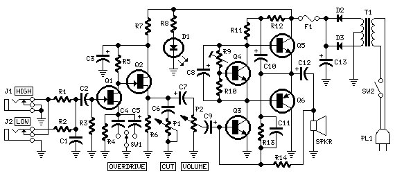

maduser
  • Сообщений: 929

« Ответ #6 : Июня 17, 2011, 12:53:54 pm »
Спасибо... Надо будет разобраться с предпоследней...
Re: Помогите собрать гитарный комбик
« Ответ #7 : Июня 17, 2011, 01:04:54 pm »
Предвак ещё к ней нужен, ибо 0,5в гитара не обеспечит.

Если честно, то комбик с одной ручкой можно сделать на одной микросхеме LM3886, делов на один вечер. Из плюсов: простота, доступность, ничего не надо подбирать настраивать, есть защита от перегрева и "козы", и даже есть намёк на Звук :)

maduser
  • Сообщений: 929
« Ответ #12 : Июня 17, 2011, 03:00:12 pm »
« Последнее редактирование: Июня 17, 2011, 03:00:51 pm от maduser »
