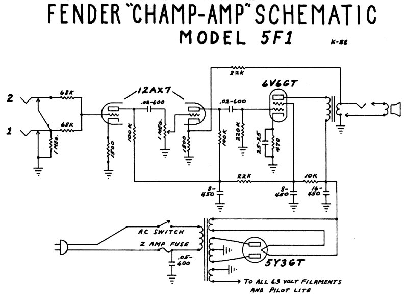

В прошлой моей теме по Valbee мне посоветовали собрать чамп, в качестве головы и воткнуть туда темброблок какой нибудь. Тщательно все обдумав я понял, что мне нужно! Собрать оконечник.
В качестве преампов буду использовать АМТшные вещи, либо другие ламповые штуки, сделанные на базе известных усилителей типа маршал 800, солдано и тд.
Оконечник это 70% звука и вот требования к оконечнику:
1. чтоб дружил с преампами как клин так и гейн/хайгейн
2. маломощный
3. 8 ом на выход
4. был труЪ ламповый
5. прост в изготовлении
6. достаточно известный, чтоб можно было найти мануалы DIY
Схему выбрал чамп 5F1:
Только возникли вопросы:
А. По всем пунктам подходит, кроме одного. Точнее даже, я просто не знаю, такая схема чампа является оконечником или тут надо одну лампу выкинуть, чтоб сделать полноценный оконечник?
B. Как чамп будет дружить с AMT R1 и другими преампами, особенно с хайгейнами? Клин саунд у то него хороший.
C. Или зачем изобретать велосипед, и изголятся над чампом, если существуют какие нибудь другие простые оконечники, которые вы можете посоветовать?
D. И как вариант, раз делаю чамп, то делать и преамп с темброблоком, поставить разрыв и вот она - голова на все случаи жизни, как такой вариант?

12ax7 - пред, 6v6gt - оконечник
дружить оконечник с другими преампами будет если ты их подружишь)))
думаю проще чампа оконечника нет, разве что на микрухе?
