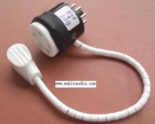

Зацените какой переходничок: http://item.taobao.com/item.htm?id=7356845134
