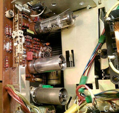

Re: лампа 6ж32п
« Ответ #19 : Июля 18, 2011, 07:27:46 am »
В древнем Grundig для EF86 (внизу фотки) сделана довольно простая механическая развязка: панель лампы закреплена на куске гибкого материала, а он уже закреплен к шасси.
http://fotki.yandex.ru/users/kdolotov/view/194125/
