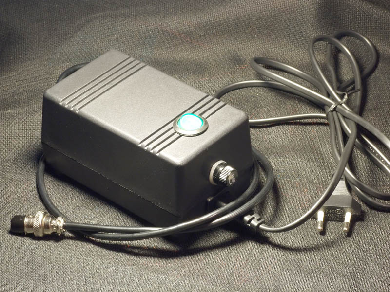

Кто может подсказать, как называются такие 4-х штырьковые соединители:
Это из темы AZG продажу трансов http://forum.gtlab.net/cgi-bin/yabb2/YaBB.pl?num=1221514213
Это из темы Gunpowder про его преды http://forum.gtlab.net/cgi-bin/yabb2/YaBB.pl?num=1271661377/80
Если кто подскажет также, где такие розетку с вилкой можно взять, буду очень благодарен!  :)

А для аналогичных целей пойдут 5-pin XLR разъемы? типа таких: http://www.promelec.ru/catalog_info/53/124/233/53/
Выдержат они 250-270В?

Судите сами....Простые микрофонные штекеры (кабели) постоянно трескаются и переламываются  >:( представьте что будет если на них анодное напряжение.
Сечение кабеля для своего переносного БП я рассчитывал  в этой программе http://elektrik-soft.ru/  хорошо если он будет экранированный и в резиновой оболочке.
Штекер мысленно бросал с многоэтажки...Остановил свой выбор на этом http://www.e-voron.dp.ua/catalog/006212 Во первых он металлический, во вторых надежно обжимает кабель  ::) ну и в третьих крепление на гаечке самое надежное на мой взгляд.
PS/ Если подаете питание по кабелю не забывайте про дополнительные конденсаторы в преампе.

Кстати, если питать "перевертишем" то по кабелю подается 12V, а повышающий трансформатор находится в самом преампе. Так зачастую и делают. ;)

XLR разьем отлично подойдет при токе да 3А.

А если случайно воткнёшь например БП в микрофонный пред или в конвертор? Всё пипец )))
Так что лучше уж спец. разъём, который в другие девайсы не влезет.

на все сто согласен! я бы поставил спецразъем. но как быть с выходными джеками усилителей (головы)? там тоже можно впереть гитару на вторичку транса! всетаки производители надеятся на благоразумие и внимание потребителя.

Именно потому я и выбрал разъем с пятью контактами  ;)

ХLR отлично выполняет функцию соединения с бп. Сам юзаю их. :)
А вообще то это ж каким дол... нужно быть что бы разьем с БП всовывать в что-то другое кроме предназначеного для него преампа :-X

Если у меня не получится заказать повышающмй+понижающий трансы, буду делать внешний БП и соединять 5-pin XLR. 5-pin XLR-ов я не видел в музыкальном использовании, к тому же делать для себя буду - совать куда ни попадя не стану  :)
