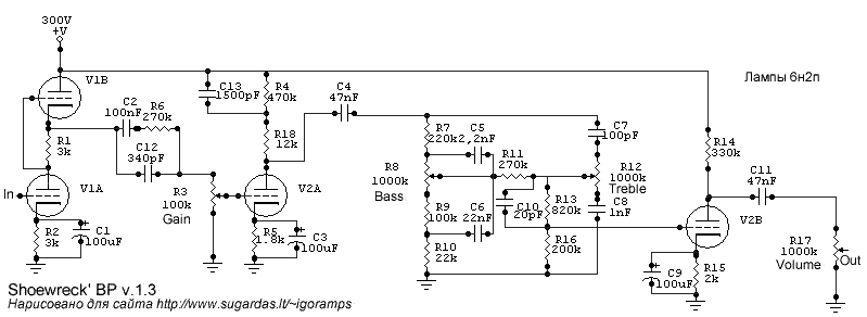

Дошло дело до бас гитары  :D Никак не могу выбрать что собирать. Читал и про Аmpeg и про Alembic  :-? Какой из них лучше для тяжелых стилей, игры слэпом?

На мой взгляд более интересен вот этот, с повторителем после первого каскада:
http://toomanyhelicopters.com/schems/svtpreamp.pdf
А вообще, если хочется более минималистичной схематики, тут обсуждалось не так давно. Интересные варианты были. И с SRPP в первом каскаде прикольное решение есть:
Правда на выход надо как минимум повторитель, а лучше SRPP драйвер на 6н6п и транс, тогда будет самое то.
И на 6н1п тоже был интересный вариант, ссылку не помню.
У меня два собрано преда - один на 6н2п по мотивам винтажного бассмана - по схеме похож на алембик, только после каждого каскада повторитель.
А второй как раз на 6н1п первые два каскада, между ними регулятор гейн, потом эквалайзер LC переключаемый и два каскада на 6н6п, последний SE с трансом в аноде.
Оба интересные и ризные сильно. SRPP в первом каскаде сам не пробовал, но вообще народ хвалит за динамику хорошую.

zEROID, благодарю. Попробую схему с SRPP для начала. Если звук не устроит возьмусь за аппарат посерьезней  :-/
Re: Преамп для баса.
« Ответ #6 : Августа 23, 2011, 10:25:01 pm »
На выход тогда сразу делай драйвер вот такой, чтобы не возникало вопросов при включении через длинняе провода или в линию. Вместо 6н23п можно поставить 6н6п, только потребуется пропорционально уменьшить R2 и R5 примерно вдвое.
http://motovilo.ru/1/srpp_driver.gif
C1 лучше поставить меньше (практика показала, что при его излишней ёмкости, выходной транс может некрасиво насыщаться инфранизом), у меня сейчас установлен 2.2uF
А вообще, я бы схему преда пересчитал бы под 6н1п - эти лампы для баса очень хорошо подходят.
PS: Потенциал накала для SRPP необходимо поднимать относительно земли примерно на 30-60 вольт. А питание преампа нужно "отвязать" от питания выходного драйвера резистором на несколько килоом и конденсатором на 22-47uF.
А какой использовать транс на выходе драйвера?
Ibanez 7321 (EMG 707) =>>> ENGL 530 MOD 2 =>>> Yerasov Classic 45 MOD
« Ответ #17 : Октября 04, 2011, 02:38:59 pm »
SRPP тем и хорош, что можно ставить практически любой транс :-)  Главное прикинуть какая амплитуда нужна на выходе.
Мне вот надо было получить около 8 вольт RMS, что соответствует 0dbfs на моём конверторе. Транс я использовал от сетевого блока питания на 12 вольт, К трансформации 19,5:1, сердечник с окном 16х18мм. С таким трансом преамп раскачивает мой конвертор "с запасом", при этом при желании можно воткнуться напрямую в кабинет и играть на домашней громкости.
Думаю, что возможно стоит выбрать транс с ещё большим К трансформации, если конечно не стоит задача получить на выходе +24dBu.
Единственное, очень важна ёмкость переходного конденсатора перед трансом Её нужно будет подобрать по вкусу. Сейчас у меня она 2.2мкФ.
Кстати, по поводу драйвера. Если есть возможность дать фиксированнное смещение на сетку, наверное так и стоит сделать а катод нижней лампы тупо на землю, заодно и от электролита лишнего избавимся и динамика лучше будет.
