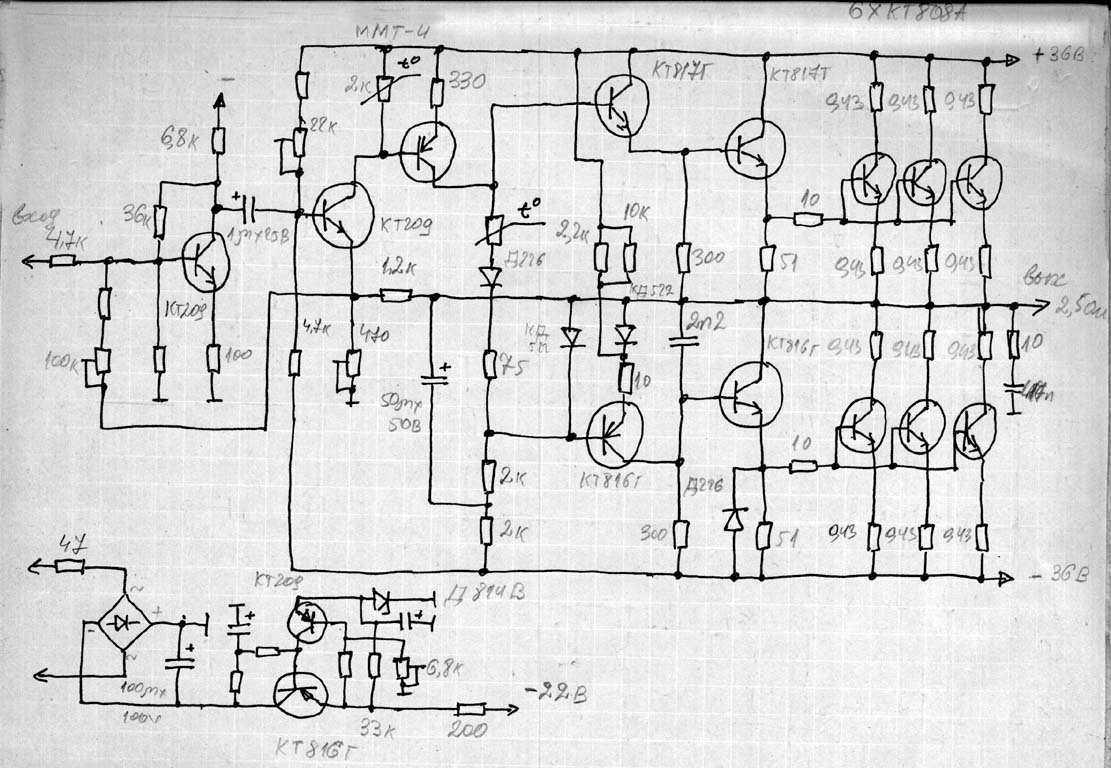

Принесли неисправный сабж. Имеет ли он какую нибудь ценность?
Восстановить его в первозданном виде или модернизировать?
Напрашивается выкинуть блок усилителя мощности и заменить на TDA7293.
схема:
http://monitor.espec.ws//files/garmonia-70m_207.rar
перерисованная для удобства схема УМ:
« Последнее редактирование: Марта 17, 2012, 05:08:34 pm от 1 »
Починить как есть.
Проще в новом корпусе собрать, эту схему наладь и всё, ну может некоторые детали поменять...

Не нравился он мне по звуку, колонки от этого комплекта отличные (в каждой 3х4а32). Да и надежность у этого усилителя вызывает вопросы, я бы скорее выкинул, даже в 80-е годы он не считался шедевром, в отличие например от Гармонии 25М (если память не изменяет).

А чем он вам не не угодил? Надежность у него вполне, у меня Гармония-70, правда в полностью железном корпусе выносила многократные издевательства (а в деревяшке, как на фото, пара штук на чердаке пылится). Что обрыв, что коротыш по выходу - все без разницы.
Единственно, предусилитель там корявый и шумный.
Если его заменить чем-нибудь на современной базе - нормально будет.
Ну и конечно все электролиты на новье.

Ежели не обращать внимание на присутствие эффекта "провал середины" (громкость сигнала падает обалденно), на пролезание LFO в звук при включении амп.вибрато - сабж крутейший.
В свою бытность на танцульках заряжали через него три гитары + вокал.
Спалить ни разу не удалось.
По современным меркам и выборе, ИМХО его место на мониторной линии.
Восстанавливай и гордись раритетом.  ;)
