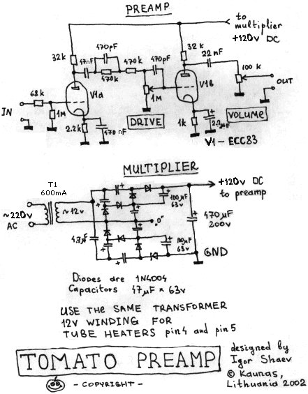

Нашел лампу ЕСС83. Для питания хочу использовать умножитель. Транс есть ст-4: Мощность 16 ВА. Uном вторички 15,8 В. Гдето слышал, что питание лампы Не строго определено 12в , можно варьировать и ничего страшного. Рисовал початки сам по этим схемам
Вопрос - можно ли воткнуть в эту схему мой транс. Напряжение на Преамп по ходу будет 158 В, на накал 15,8 В. Не нужно менять номиналы каких-то компонентов? Впринципе ничто не мешает из 15 сделать 12, или найти транс на 12 В но это дополнительная морока+этот ст-4 выглядит довольно солидно, не хочется менять китайским фуфлом.
и ещё вопросы:
1. На схеме умножителя есть отвод "0", это не земля? его не нужно никак в схеме задействовать?
2. Нужно ли соединять землю преампа с землёй умножителя(или с "0")?
3.Куда здесь воткнуть светящийся переключатель вкл\выкл?
4.Как организовать питание накала лампы? Нужно ли выровнять\стабилизировать, или просто взять отводы от вторички с переменкой?
ВОВЧИК Z
  • Сообщений: 561
  • Челябинская Обл.
Re: Tomato Preamp
« Ответ #103 : Марта 05, 2011, 01:07:06 pm »
15,8 Вольт на накал это тоже не очень хорошо   - сразу конечно всё это дело не пыхнет, но срок службы у лампы сократится - на накале будет выделятся мощность выше номинальной и накал в некоторый момент перегорит - когда же он наступит - можно только гадать. Если уж очень хочется использовать свой транс, то можно включить последовательно с накалом сопротивление в несколько Ом - нужную величину посчитаешь по закону Ома. Но я бы наверное прикупил на 12 вольт - мороки меньше. Землю преампа соединять нужно с землёй умножителя. Светящийся переключатель вкл/вкл , если он рассчитан на 220В переменки, то туда и подключать, т.е перед первичкой транса. На счёт стабилизации - схема не хайгейновая, поэтому стабилизация накала не особо актуальна - прямо со вторички и на накал.

Но можно стабилизировать транзистором с 15В до 6-ти.
Или 7812 - у неё по даташиту входное напряжение до 27v, у тебя после моста получится около 20-ти.
С другой стороны, как бы оно с таким громоздким умножителем на анодке какую-нибудь помеху в сигнал не сливало.

7812 подойдет для получения 12В из 15В выходящих из трансформатора, что бы потом эти 12В подать на умножитель и получить 120В? Честно говоря не хочется углубляться в работу умножителя и крена, но почему то мне кажется, что 7812 предназначена для стабилизации постоянного напр., а из транс. выходит переменное...короче, умножитель будет правильно умножать если на него подать напряжение с крена? И L7812СV не сгорит, если с него брать напряжение и для умножителя и для накала?
ВОВЧИК Z
  • Сообщений: 561
  • Челябинская Обл.
Re: Tomato Preamp
« Ответ #106 : Марта 07, 2011, 08:58:51 pm »
Всё правильно - на стабилизатор нужно подавать постоянное напряжение. Т,е  с транса на диодный мостик и с него на стабилизатор напряжения , потом с него берём 12 Вольт на накал, и с транса переменку на умножитель. 7812 в качестве стабилизатора вполне подойдёт, но не забудь посадить её на радиатор с довольно приличной площадью. Диоды не менее чем на 1А

спаял это чудо ламповое, а не фурычит:(
приходит из умножителя 138В, накал - ~13,7В
Напряжения на лампе:
1-2=90В
1-3=122В
6-8=114В
7-6=80В
В динамике еле слышен звук, точнее шум, типа фона, очень слабо, исчезает, если крутить ручки. Лампа светится слабо, зато греется нехило - пока замерял напряжения, нагрелась, что даже внизу за колбу стрёмно брать
Делал по схеме:
http://www.sugardas.lt/~igoramps/tomato_preamp_rus.htm
печатку делал сам, теперь понял - зря. Гляньте пожалста, что у меня не правильно? Может лампа не фурычит? она бушная, как проверить - хз
сделал всё навесом, тут уж ошибиться по мойму негде, но динамик всёравно молчит, ппц:(

Ты случаем не 6Н2П к накалу подключил? Для 12AX7 Напряжение накала слегка превышено - вот от этого возможно и сильный нагрев. Такую вещь действительно лучше навесом. Напря жение с умножителя мерил под нагрузкой? Чтото слегка великоваты напряжения анод - катод при указанном питающем напряжениии. Перепроверь номиналы резисторов всех
icetee
  • Сообщений: 440
Re: Tomato Preamp
« Ответ #109 : Марта 11, 2011, 10:28:18 am »
есс83.
напряжения под нагрузкой :из умножителя 138В, накал - ~13,7В.
Когда перепаивал, перепроверил все номиналы всего, резисторов - мультиметром.
Единственное - кондёры плёночные по вольтажу 250В, 1КВ...но номиналы правильные.
Были у меня такие трасны (автоблокировочные железнодорожные?). Там вторичка с отводами должна быть. 15,8В - это полная вторичка. Но можно снять и меньше с нужного вывода. Вот схемка соединения его обмоток:

Собрал я этот преамп, но проблема в том, что нету чистого звука. Обе крутилки на макс, перегруз идет, а когда начинаю убирать драйв, то вместе с драйвом уменьшается громкость. Почему?
maduser
  • Сообщений: 929
Re: Tomato Preamp
« Ответ #113 : Апреля 03, 2011, 11:32:49 am »
так и есть, накручивая драйв появятся искажения. при минимуме драйва громкость упадет. Я подбирал катодный резистор и конденсатор на второй лампе. еще можно попробовать заменить резистор на входе 1 лампы (сетка-земля) с 1Мома на 68Ком. Получишь низкое входное сопротивление и меньше искажений.

ТАН я не юзал, в основном все мотаю самостоятельно. по ним много справочников, прогугль или посмотри FAQ на гитарлабе. смотреть на вторички. их должно быть не меньше двух. одна на накал ламп 6.3в, ток обмотки тоже должен соответствовать току потребления ламп. например одна 6н2п кушает около 340мА. две 680мА и т.д. Если используешь импортные лампы (12АХ7) у них напряжение накала другое 12В. другая обмотка должна соответствовать по току и напряжению анодного питания. для томата используют умножитель с 12 вольт разгоняют в 120в. если найдешь транс с обмоткой 120-300в и током не менее 20мА думаю можно его вполне применить на преамп. Твой транс из ресивера тоже теорнтически можно использовать на томат. только мне неизвесны токи. вторичку 59в можно смело разогнать умножителем... а вот с накалом? если десятивольтовая обмотка потянет 300-400мА ее можно выпрямить и стабилизировать на 6.3в. Тогда можно и томат сделать!

 все ТАНы по току и напряжению накала  для томата подходят с огромнейшим запасом. смотри обмотки 22-23-24 = 6,3 В. далее ищем анодное...  томат просит 120в. по амперажу любая обмотка любого ТАНа подходит для томата. выбери любой ТАН с обмоткой ( Uном.,B ) близкой к 120в. хотя и завышеное напряжение тоже не помеха, но с некоторыми изменениями номиналов.
ну например ТАН6 вполне подойдет (без умножителя!) - обм 7-8 9-10 это анодное, близкое к томату и накал 22-23-24.
на этих трансах  JCM800 пред влегкую можно собрать. да и звук будет получше. проще сказать какой ТАН у тебя есть в наличии? или будешь покупать?
