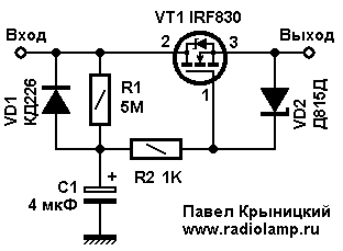

вопросы не совсем в тему, но...:
1. в кач-ве дроселя для se хайгейна лучше использовать электронный
или всё же обычный, т.е какой лучше фильтрует?
