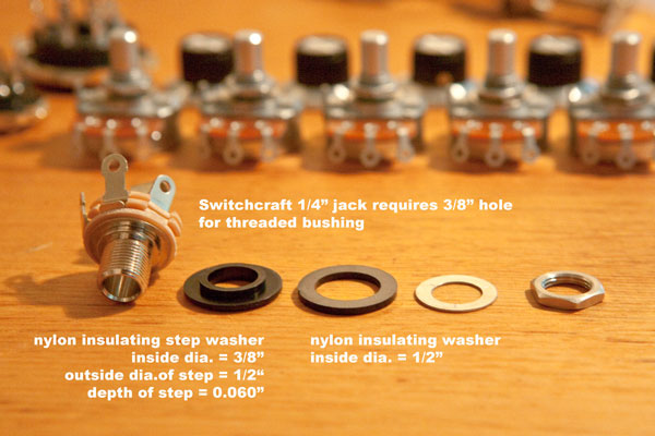

Я иногда использую простые гнёзда в металлическом корпусе (благо у меня они довольно хорошие - switchcraft).
Просто из прозрачного блистера для упаковки делаю пару шайб, чтоб изолировать гайки, блистер по тому, что шайбу практический не видно), а саму резьбу оборачиваю простым малярным скотчем, оставляю только самый конец. Когда натягиваешь гайку - она просто сдвигает скотч и идёт по чистой резьбе. Немножко кустарно конечно, но за то можешь попробовать - помогает ли. Хоть из картона можно сделать изоляцию для пробы.
но в принципе, для входа нужно покупать такие и не заморачиваться

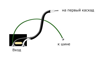

Как подключить первый каскад к гнезду должно было быть описано там же, где ты читал про разводку, если не нашел, опишу еще раз.

Вон у буржуя на картинках изложено, что надо гнездо изолировать. Потенциометр изолируется аналогично. Только вот такие шайбы не так уж легко найти, но думаю можно сделать из двух.

Кроме изолирования гнезда его нужно правильно подключить к схеме:
Сеточный резистор 1М распаивается на гнезде.
