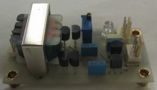

На просторах интернета нашел такой вот интересный усилитель, маломощный, что в принципе хорошо для домашнего использования и простой для повторения, ну и звук вполне приличный. Вот ссылки:
схема http://i263.photobucket.com/albums/ii151/cameramanlink/12VAmp-1.gif
Внешний вид http://i263.photobucket.com/albums/ii151/cameramanlink/12VAmp.jpg
Видео
http://www.youtube.com/watch?v=n8t9-8MRAOM
Во-первых что делать с накалом, если применяются отечественные лампы? делать еще одну вторичную обмотку на 6,3В или воткнуть еще один провод посередине обмотки, или от 12В тоже можно запитать накал? :-?
Так же встает вопрос по поводу оконечной лампы, автор использует сдвоенный триод/тетрод, но вот чем мне его заменить :-/ Аналогов что-то не нашел, остается использовать 2 лампы: у меня есть тетрод 6П6С, есть триод 6Н9С, можно ли использовать их для  замены?
И еще последний вопрос: получается по схеме динамик запитывается через вторичную обмотку трансформатора, включенного в цепь, вообще с какой целью понижается напряжение, вроде всего 12В питание? :-?

То специальные двенадцативольтовые лампы, разработанные для использования в автомобиле. Если их нет, можно не связываться.

paraxylol, судя по фотке там стоит 42TU013-RC http://www.mouser.com/catalog/specsheets/XC-600133.pdf
Я делал на трансе из той же серии (только с другой приведенкой) микромощник на полевиках с трансформаторным выходом с питанием от 12В
http://milas.spb.ru/~kmg/fetpa.html

Порадовала аннотация на схеме в заглавном посте: "All capacitors 400V unless noted" :)
Что, как-бы, намекает...

« Ответ #9 : Июля 26, 2012, 12:47:22 pm »
KMG  +1
Автору. В топку сабж. Собери по схеме KMG и не парься. Сабж можно сделать из спортивного интереса, по принципу "хочу и хоть умри", а собирать для музицирования имхо полная бессмыслица, как например собрать такие часы для того чтоб знать который час http://makezineblog.files.wordpress.com/2006/07/nwworking.jpg?w=500&h=397
