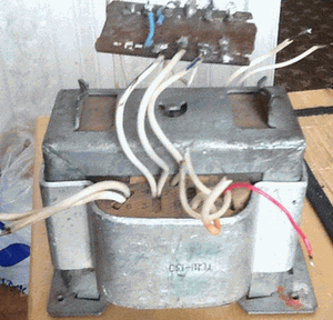

мне почему-то не представляется возможным такая доработка трансформатора-конструктив другой
Конструктив силовика такой как на фото
http://www.onlinedisk.ru/image/924730/images.jpg
и ещё вопрос: как может сказаться на количестве фона то, что я развенул силовой трансформатор на 180 градусов? то есть правая щёчка стала левой,левая-правой...просто мне такое расположение показалось более рациональным
Vitalka
  • Сообщений: 1746
Re: РР на Г807...
« Ответ #49 : Августа 10, 2012, 08:01:16 am »
Поворот на 180 градусов не должен ничего поменять. На 90 градусов поворот еще может что-то изменить
