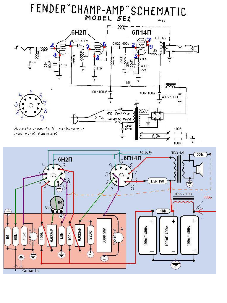

Вот, эта картинка ИМХО очень подходит для начинающих (авторы кто-то из местных). Если соберёшь в точности как показано по картинке в низу (только не забудь среднюю точку накала обязательно заземлить/поднимать! Все начинающие обычно забывают :)) то всё будет работать. Не раз люди собирали.

Ох, ну было уже сто раз - не нужны такие емкости в чамп, уйдет вся клевость звука.
Ну и про напряжение питания не забываем, наши лампы оригинальные чамповские напруги не осилят.
Согласен, сам делаю навесным, и ёмкости 10, 10, 33. Но знаю людей, которые с первого раза собрали по этой картинке и всё работало. Не хочу свои грязные руки к ней прилагать.
Импровизации - это для бывалых. А начинающие и так тонут в вопросах, о которых бывалые даже не задумаются. В такой ситуации - чем меньче вариантов - тем луче. Вы что - людей никогда не обучали?
ну я хотел бы 5 f1... Тем более, схема переделана, там вместо кенотрона диодный мост изображен...
