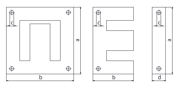

При том самом, перебирая тут свои запасы трансформаторов - наткнулся на несколько единиц трансформаторов со странными пластинами. Как понял все немецкие или венгерские. Сердечник собран из таких пластин, как самая левая на картинке.
Как таких разбирать? Немножко не понял, если честно... Там что, всё отмотать надо, чтоб катушку разобрать, но зачем тогда перерезано   :-?. Может у кого-то есть опыт по разборке таких странных зверюг (как у Т34 в случае с ТНом)  8-)?

Ну, логически рассуждая - прорезь позволяет надеть "щёчки" перед намоткой
Re: Как разобрать залитый компаундом трансформатор?
« Ответ #14 : Февраля 03, 2013, 09:57:37 pm »
Не понял что за "щёчки"? Можно по подробнее. А в трансформаторе, как и в ЕI каждая пластина перевёрнута на 180 градусов по сравнению с предыдущей. Каркас катушек как бы разборный, но пластины по форме именно как на картинке. И у нескольких трансформаторов разных размеров. Может какая простая хитрость разборки есть, которая не очевидна :(.

"Значительно проще конструкция магнитопроводов микротрансформаторов, мощность которых составляет единицы или десятки вольт-ампер. Магнитопроводы этих трансформаторов набираются из штампованных пластин Ф-образной формы (рис. 1.12, а) или Ш-образной формы в сочетании с пластинами прямоугольной формы (рис. 1.12, б).
 В стержневой части Ф-образного листа имеется просечка. При сборке однофазного броневого трансформатора стержневая часть листа отгибается в сторону и вставляется внутрь обмотки. Следующий лист вставляется с другой торцевой стороны катушки. После сборки магнитопроводы стягиваются при помощи шпилек и нажимных плит."

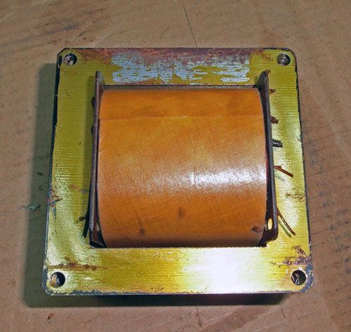

Я на трансе подобной конструкции мотал выходник на 15 Вт. Долго искал, как его разобрать, потом додумался. Пластины там из завода были клином из текстолита где-то 1 мм застопорены. Собственно, все пластины стали на место и были обратно застопорены клином.
« Ответ #19 : Февраля 07, 2013, 11:34:03 pm »
Оно?
