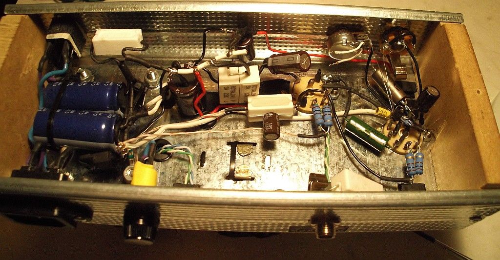

Вопрос именно в том, от каких проводов может быть такой возрастающий шум и как это исправить в нереальной тесноте?
Не так уж там и тесно. Вот мой макетный однотакт той самой сложности (почти чамп):
ФОТО РАБОЧЕЕ, только что после пайки, шина анодного питания ЕЩЁ БЕЗ ИЗОЛЯЦИИ!!!, детали не закреплены! Это не готовый примеp, но зато в нём всё видно как сделанно.
А про провода - от свиста можешь избавиться только если нормально проведёшь провода которые идут на сетки. Т.е. весь путь сигнала идущий на контакты 2 и 7 у 6н2п и 5 у 6п6с. Используй моножилу - она держит нужную форму.

В нете целый архив с фотками и лейкой выкладывали, типо рабочий, без шумов. Вот по нему и делал.
У кого-то и такое работает нормально без шумов:
Вчера сабж в час ночи оставлял... не подумал насчет громкости по схеме 5f1.
Так она садит преамп на землю, а всё что после висит на резисторе(как я подумал вчера)? Или всё-таки садит на землю всё, что после потенциометра?
Если преамп, то шум появляется в преампе (о чем я сначала и подумал), а если весь оконечник, то шум получается может быть от чего угодно, тогда всё внутри надо к чертям сносить и по новой распаивать.
Ведь если в преампе, то проводов штуки 3 просто заэкранировать и подальше развести... А если оконечник - так мало того, что по новой ваять, так ведь и на это было трудов уложено))) жалко ведь))...

Вот самое малошумящее, что у меня в жизни на лампах получилось:
Если присмотреться, то нет соплей, все как можно короче, пересечение проводников только под прямым углом. И земля (подсмотрел у Matchless) идет к звезде отдельным проводочком от каждого "узла".
Это закос под '63 Fender Reverb. Шума и фона нет вообще.
Все мои попытки делать по другому приводили к неизменно дерьмовому результату, так что лучше делать хорошо и правильно сразу, чем уповать на то, что мол "вот у других еще страшнее, но все хорошо".
Вот нормальный diy чамп (тоже деланный по лейке):
http://remmelt.com/amp/
Теперь сравните со своим....
жалко ведь))...
Фигня, переделывайте, заодно опыта наберетесь ;)

Да вот как раз "как надо делать" то ясно.
И искал ведь лейку рабочую долго, чтобы всё в ней было расписано. Думал что сойдёт, сделал.
Похоже придётся сносить все внутренности нафиг и делать всё по новой...  :(
На это ещё недели 2-3 уйдёт, ибо время только на выходных есть...

Непонял я откуда такое отчаяние. Указал ведь, какие провода надо смотреть. Если бросишь - потраченных денег ведь не вернёшь.
По поводу фона - накал имеет среднюю точку на трансформаторе?
Если нет - так обязательно делай искусственную, как в моей фото (например через резисторы в 100ом на землю) хотя бы для 6н2п. Вообще для слаботочного накала - я использую витую пару из сетевого кабеля. Очень удобная штука, конечно больше ампера по ней пропускать нельзя. Но зато луче чем корявая скрутка из толстого многожильного кабеля. Ещё и очень дешёвая или бесплатна :). У многих валяются старые сетевые кабели, только нужно поинтересоваться.
« Последнее редактирование: Февраля 09, 2013, 06:46:17 pm от kwlw »

Средняя точка накала на катоде выходной лампы через 100омники... Входные провода от джеков - экранированные и заземлены с 1 конца...
Хз какая разница чем накал подавать... они и так свиты и проходят достаточно далеко от сигнальной цепи... Куда уж дальше то...
А кенотрон то ест амперы как миленький - не стал париться, поставил везде толстые провода.
« Последнее редактирование: Февраля 09, 2013, 08:06:18 pm от Lucker »

Да не, чего вы к накалу привязались, от него обычно гул, а не наводки и свист.
Смотрите цепи около потенциометра гейна, там дикое усиление и словить возбуды и шумы - пять сек.
Все же попробуйте экранированный провод к сетке. И еще, антизвонный резистор есть?

Да не... к накалу kwlw привязывается  ;D
Антизвон по схеме 5f1. Если это он.
Я вот нутром чую, что там пара проводов друг на друга и все дела...
Тут либо всё переразводить)))), либо пару проводов поменять/заэкранить/развести... Завтра буду шаманить с проводами преда.
« Последнее редактирование: Февраля 09, 2013, 08:17:30 pm от Lucker »
Re: Помогите с чампом
« Ответ #230 : Февраля 09, 2013, 08:32:51 pm »
@ Lucker
Там только на входе. Поставь перед сеткой второго триода 1К-5К резистор. От свиста должно помочь.

Землю шиной одним проводом, даже не моножилой.
Lucker
  • Сообщений: 57
« Ответ #232 : Февраля 10, 2013, 12:27:34 pm »
Заэкранировал провода к потенциометру.
Свист в диапазонах потца пропал. Шум стал ну совсем чууууточку тише. По-прежнему плавно регулируется громкостью. Шум без тресков, без свистов, но явный.
Гул остался такой же, постоянный монотонный одной интенсивности во всём диапазоне (вроде питание, на 1м практически не слышно).
Тыкаю линейкой в каждый провод, двигаю, ничего в звуке не меняется на макс громкости... - вот странно... Хз чем бы потыкать... Металлическим щупом мультиметра подношу к входному проводу - появляется ещё один шум(где-то на расстоянии 1,5см), ну естесно увеличивается по мере приближения. Линейкой провода входные маячу из стороны в сторону - ничего в звуке не меняется.
Не понял.
Землю свел звездой от всех узлов черными толстыми многожильными проводами на конденсатор питания, оттуда провод к корпусу.
P.S. походу придётся всё переразводить))))
« Последнее редактирование: Февраля 10, 2013, 12:28:30 pm от Lucker »
