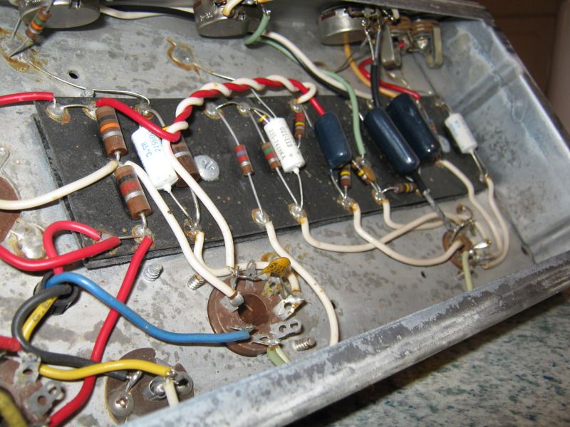

F.O.G
Re: Помогите с чампом
« Ответ #319 : Мая 16, 2013, 01:56:21 am »
Чувак, все совершенно невозможно
Это меса 1вт http://imageshack.us/photo/my-images/40/dsc01810df.JPG/
