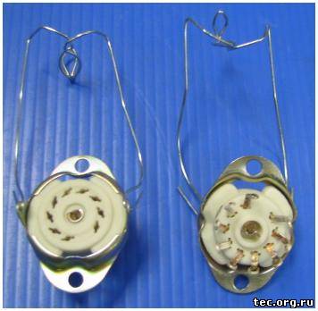

Какие у тебя ПЛ9? Они бывают разные, вот хорошие:
http://tda2000.ru/catalog/zapchast_tv_tele/43860/
а вот г:
http://tec.org.ru/board/ehlekrovakuumnye_pribory/lamppovye_paneli/plk9_eh55/190-1-0-1540
Первых через мои руки и руки монтажников прошло тысячи, шипений, шорохов, отказов не помню (да откуда им взяться, в них лампа с таким усилием вставляется, любой окисел сдерёт), а от вторых пришлось отказаться как раз по причине плохих контактов.

Какие у тебя ПЛ9?
Ну вот, не зря завёл тему. С экранами у меня только ПЛК9-ЕН55. Т.е. то самое г :(. ПЛ9-2КЭ-55 первый раз вижу такие. Такого типа - попадались только без экрана, ПЛ9-1кд-55 с пружинными держателями лампы, вот такие:
как они котируются?

Отличные эти панельки. Не знаю, что у тебя с ними не так было :-?
PS ПЛ9-2КЭ-55 - та же конструкция (керамика, контакты), что у твоих ПЛК9-ЕН55, только корпус другой, с возможностью установки экрана. Собственно буква ПЛ9-2КЭ-55 на это чуть-чуть намекает :)
