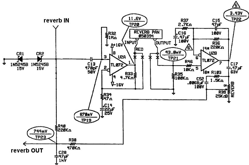

Внезапно оказалось что тот танк реверба, который я метил на свой делюкс - с входным сопротивлением 600ом. В оригинале, на хотроде от Фендера - он подключён так:
То есть не через лампу и трансформатор, а через банальные ОУ. Я как бы не против повторить эту схему, но с ОУ у меня проблемы персонального характера - попытки открывать литературу про них, вызывают у меня ассоциативные воспоминания про дебила препода и мне становится оч. неприятно. Так как паю для удовольствия, изучение как работает ОУ этому противоречит, приходится ОУ в своих конструкциях - избежать. Тут номер не пройдёт - по этому нужна помощь комрадов, у которых таких проблем нет :).
Вот собственно и вопросы по теме:
1. Зачем нужны CR1 и CR2? Это что, ограничение амплитуды сигнала до +- 15в (меньше чем питание ОУ), чтоб ОУ не входил в какой нибудь режим ограничения? У Лэни вижу, что эти стабилитроны подключаются к +15в и -15в соответственно. Какой из подключений луче/надёжней?
2. Про резистор R40 - Лэни везде ставит 100к, у Фендера - стоит 220к. Что этот резистор делает вообще?
3. ОУ нынче бывают всякие и многие взаимозаменяемые. Стоит ли менять ТЛ072 на что-нибудь по современнее, но ещё в корпусе DIP. Помню где то валяется горсть этих восминожек от Бурр Броуна (ОPA2123?) и AD(823?). Как бы должны быть луче по звуку, или на этом месте - всё равно? Ещё как, понимаю, они в таком месте будут работать с нагрузкой по току, какие параметры надо смотреть при замене?

1. Подозрение, что защита при пуске.
Когда лампы холодные, тогда на входе ревера может проскочить пульс почти анодки (ток через холодную лампу не течет, значит анодка идет на разделительный конденсатор, а тот при начальном пуске имеет сопротивление ->0, потом зарядится и только потом заткнется) .
2. R40 похож на "микс". Чем он больше, тем больше ревера и меньше чистого.
3. От опера зависит в том числе и количество "яиц". Поставишь 4558 или 5532 - будет больше низа. Поставиль OP275 или OPA2134 , будет больше стекла, но меньше яиц (считай, что их не будет). TL072 даст среднюю температуру по больнице. Если его шум не очень напряжот, ставь. Стоит 8 рублей, а не 90.
Ну, или панельку и подбери опер под себя.

Ну дык и на лампах можно сделать на 600 ом нагрузки.
Либо транс намотать соответствующий, либо какой-нибудь SRPP попробовать.
У меня похожий на 600 Ом давно лежит, но руки не доходят.

Раз Фендер засунул в такую схему - значит работает. Данные танка в схеме:
 long (16 [ch190]") 2 spring unit, long decay; input impedance 600 Ohms, output impedance 2250 Ohms

А вот если такой вариант - есть в конструкции один свободный триод и сабжевый танк. Раскачиваем танк LM386 (однополяркой от накала), а выход с танка в триод, как обычно, не?
Обвязка лм-ки минимальна, не нужны +- 15В...
Re: Реверб на ОУ в ламповом усилителе
« Ответ #19 : Сентября 06, 2013, 05:55:16 pm »
Входное сопротивление LM386 - 50 КОм. Если это устроит...
