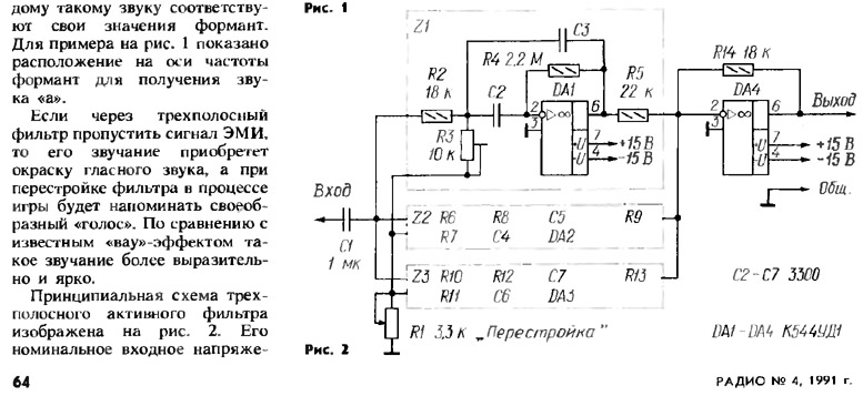

А я ж тут где-то уже несколько раз говорил о схеме трёхполосного фильтра  (я его условно зову Усачевский)
Чем не образец для поиграться?  :)
Правда я в последнее время в раздумье....
Такое впечатление, что этот тип фильтра уже в прошлом и сейчас изобретено что-то более прогрессивное.

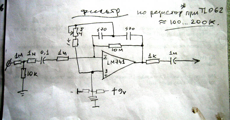

Типа....
Мне кажется, что этот сильнее.
А если их три сделать параллельно, то "голосовость" наверное ярче будет.

В последней схеме я бы уменьшил резисторы в 10 раз и во столько же раз увеличил конденсаторы.
Лично мне непонятны номиналы трёх резисторов....И как звук может пройти через 3 мегома. Но схема рабочая. :)
Входной делитель (1М/10к) сразу валит сигнал в 100 раз, пропорционально ухудшая отношение сигнал/шум; входное сопротивление его по паспорту 2М всего и резистор в 10М в обратной связи некорректен.
Работать, конечно, будет, но с таким же успехом можно ездить на автомобиле, забыв снять его с ручника...
Останусь при своём. Тут какая-то хитрость, которой я доверяю. :)
Да уж какая хитрость посреди трёх осин? Газку побольше, дым коромыслом - но ведь едет?
Отгадка проста.
Мы не учитываем уровень входного сигнала.
В приведённой мною схеме входные резюки расчитаны , чтобы погасить сильный сигнал.
То есть....входные резисторы можно менять под уровень входного сигнала.
Остальное - ни в коем случае!!! :D
