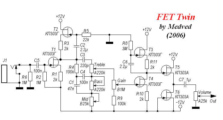

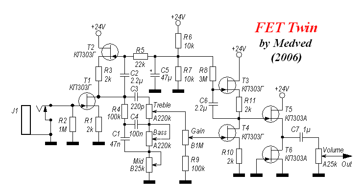

Вот например переделка медведевского фет твина на двухполярку

Не забываем про помеху, которая неизбежно полезет с отрицательного источника - её предотвращение не самая простая задача...
Re: Полевики и двухполярное питание.
« Ответ #16 : Июля 18, 2014, 01:43:20 pm »
Именно так! Не шутка, проверено неоднократно.

« Ответ #19 : Июля 19, 2014, 07:20:11 am »
Во второй схеме #14 шумовая компонента отрицательного источника питания оказывается приложенной между истоком и затвором входного транзистора. Далее она усиливается вместе с полезным сигналом во всю дурь схемы.
В цифровом выражении таковая помеха - это 50-100 мкВ широкополосного шума при использовании популярных стабилизаторов 79хх, 337.
