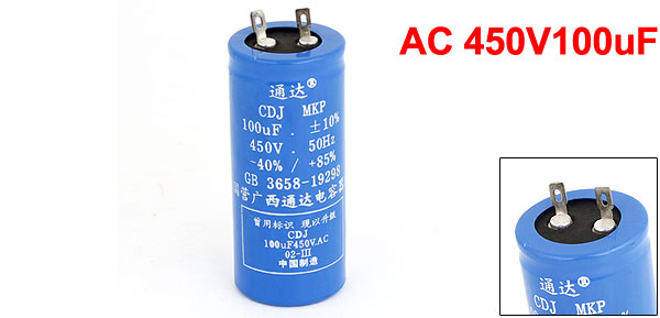

Да видели, но как-то не нашёл где их покупать то (CL20). А нашёл какие то похожие, белого цвета - дорогие оказались (6.8мкф - 20 евро).
Кстати, есть в продаже и такие чудеса (дешевле чем эти жёлтые :)):
Может когда нибудь попробую на удвоитель поставить.
