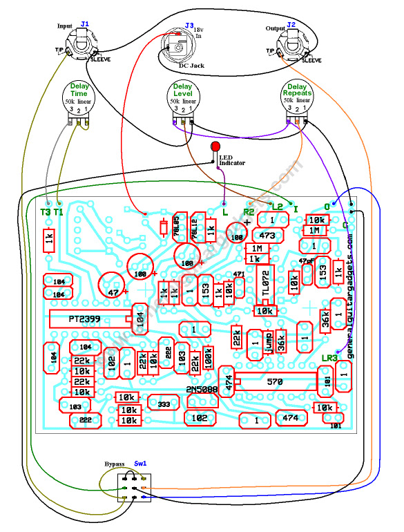

Нужно мне собрать дилей. Желательно не Crap-Fi Delay, а чего-то сложнее и рпиятнее на звук. Ну выбрал Deep Blue Delay (его схемы бродят по сети, есть мод с громкостью, ну и зачастую на лейке нет резистора перед выходом с сигнала на землю, незнаю чего его выбрасывают, R19 скажем.).
В общем сел я перерисовавать лейку под себя, заменил электролиты 1мкф на пленку со своими площадками, вытягиваю все в продолговатую платку для вертикальной монтировки. Ну и в общем прочел в смежной теме про БП, что LM317 лучше чем L7805 по шумам.
Вот вопрос конкретный, а что лучше использовать в схемах для примочек если в схеме нужно какое-то питание отличной от основного? Ну вот как с этим дип блу дилеем: основное 9в, а внутри схемы есть вывод на 5в. Вот может с точки зрения того, чтобы схема тише работала, лучше ли вместо L7805 использовать LM317 с обвесом (ну в смысле LM317LZ в TO92)? А то мне продали именно L7805CV в ТО220, такая "дурыбала". А есть пару штучек изящных LM317LZ, может лучше их поставить с двумя резисторами?
Или зря беспокоюсь для такой схемы? Подскажите пожалуйста.

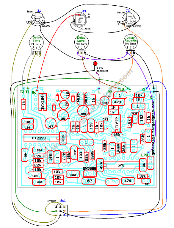

2:Bananas...между LM317 L7805 особой разницы не будет, а вот если захочется потребление уменьшить, тогда LM2940CT-5.0.
...да и если основываться на РТ2399, то схему стоит взять ту, что с компандерно-экспандерной системой (на SA571). Так, хоть можно будет по шумам, чуток "оторваться".
На форуме уже высказывалось мнение, что все это"костыли", но и РТ2399 такая штука, что по шумам, хромает на обе "ноги".
...причем: t.c.electronic, в своем хорусе ( https://www.youtube.com/watch?v=sSlUUB4u-dc ) SA-шкой не по брезговали, а у нас на форуме, народ щеки надувает.
