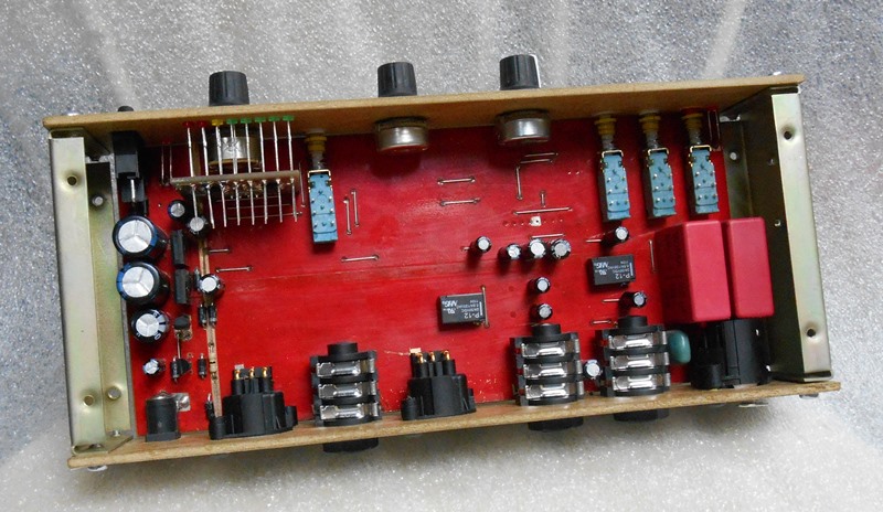

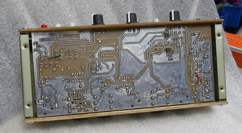

Я уже не первый раз говорю: применяйте полутарослойную разводку!
Специально для наколенного ЛУТа!
Делается так: раскладывается обычным образом, как односторонка.
Но для изготовления ПЦБ используется двухсторонний стеклотекстолит - при этом вся верхняя сторона (под деталями) используется, как земляной полигон.
При травлении сторона полигона просто заклеивается скотчем и травится только одна сторона.
После травления скотч отклеивается - что б он лучше отходил, надо предварительно клейкую сторону скотча помацать ладонью (мякотью). Тогда клейкости хватит, что б прихватиться и защитить при травлении, но отдерётся потом легко.
После травления сверлится обычным образом - но затем на стороне полигона выводы, не соединённые с землёй зенкуются (что б исключить замыкание вывода на землю).
А выводы, соединённые с землёй - оставляются без зенковки: в дальнейшем они пропаиваются с двух сторон и получается гарантированно хорошая земля.
После лужения стороны печати, плата промывается, сушится и полигон закрывается цветным скотчем - для исключения контакта деталей с землёй, ну и для красоты.
Выглядит очень презентабельно - а если перед скотчем ещё поклеить полигон бумажной самоклейкой с маркировкой, то эта псевдошелкуха будет просвечивать через полупрозрачный скотч и придаст ощущение заводской технологии  8-)
Разумеется, пятачки вокруг земляных ног следует залудить в процессе основного лужения, а потом слегка прошабрить - что б олово не бугрилось. После поклейки скотча эти пятачки зачистить от него - паяться будет замечательно.
Так вот - переходя к твоей плате: у тебя односторонка и если ты применишь земляной полигон, как я описал - то гарантированно забудешь про проблемы с земляными петлями!
Тебе не надо ничего дорабатывать - просто дозапаяй земли к полигону и всё...
