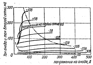

Какое напряжение должно подаваться на вторую сетку 6п3с-Е (не 6п3с)?
Нашел такую вот картинку.
Правда не пойму что значат три колонки параметров в режимах AB, я так понял смотрим правый,
но к чему еще два не могу врубиться.
Опять троллите? Plate voltage - это анодное напряжение. Там тупо указаны возможные варианты схем/режимы ламп. Чем выше анодное, чем меньше накручивается ток, чем ниже - тем больше. Так делается чтоб не превысить максимальную мощность лампы (max dissipation). На даташитах (т.е. описании ламп), обычно даже кривая есть, на которую при проектировании схем нужно иногда глянуть. Вот например прерывистая линия:

Я действительно торможу. Меня в бумажке смутил режим АВ1 с тремя колонками у первых двух одинаковые анодное, вторая сетка и смещение. Остальные параметры отличаются. Спецу это, наверное, понятно. Мне - нет. Мне не понятно что это.
В единственном существующем в природе техпаспорте 6п3с-Е нет расширенной диаграммы, как ее самому нарисовать зная что крутизна ~6 мА/В и прикинуть для "какого-то" режима PP и нарисовать еще и линию со смещениями я не знаю. Там же нет и таблицы типовых режимов. Если обратить внимание то там вообще написано, что предельные напряжения на аноде и 2сет - 250 вольт. Помилуйте, я все-таки не инженер.
Вот например вы мне посоветовали что если взять тот ТАН с довольно приличным током холостого хода, можно использовать снаббер, если что, но это уже какбы означает что с питанием изначально какая-то проблема, которую уже надо лечить. Это не есть хорошо.
Есть такой чел по фамилии бортник. он вообще пишет что такой трансформатор нужно просто и сразу выкинуть на помойку как не пригодный для унч в принципе. Это может быть и не так, но что-то мне подсказывает что высказывание не голословное.
Там в одном и том же режиме приведёнка отличается грубо в полтора раза, выходная мощность  отличается в "полтра" раза соответсвтенно. Там всё это черным по белому написано и не нужно для понимания быть инженером.
у меня возможно голова не так устроена, или чтото перегорело в ней, но можно пояснить эти три колонки. пожалуйста. нашел на меня полный тупизм. работаю сутками. без обид. у меня никакого стеба.
я сколько схем видел там отвод либо от секции первички типа как "ультралинейное включение" с нагрузочным резистором. Если отвод просто от анодной шины - чтото близкой к первому варианту. Либо же там отвод от блока питания стоящий по шине за дросселем с неведомым напряжением. Сколько там вольт.... извините меня, считайте меня полным дебилом.
Если отвод от секции я думаю что сетка и анод под одним напряжением и это какой-то "почти триод" наверное. Если от шины питания, - напряжение понижено в зависимости от того что натыкали в этой части бп. Какой вариант верный - вопрос в этом.

Отвод от анодной шины, как Вы выразились. То есть после  дросселя. Снижение напряжения происходит за счет того, что на сеточных резисторах падает напряжение.  Правда как его сбить на столько, я не знаю. Посоветовался бы с более опытными. Либо отвод от ТАНа, либо отдельная цепь со стабилитроном. Именно поэтому я бы ехал за деталями имея уже конкретный силовой транс в руках, решая конкретную задачую. Расчётный снаббер будет в переделах 10нф||(500ом+150нф)  +/- 50%. Такие детали можно наковырять из любого хлама, для этого не надо ехать в Москву.
