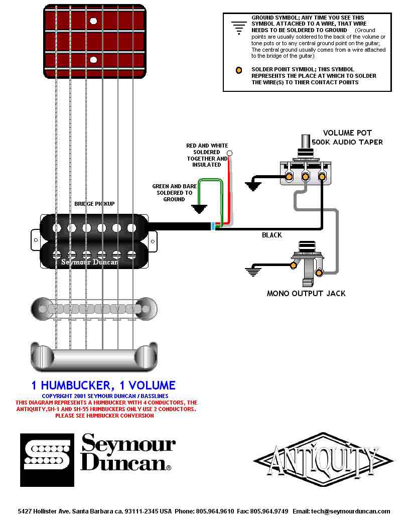

подскажите как правильно спаять, идет три провода с хамбакера, черный видимо земля, красный и белый, вопрос что куда.Спасибо.

« Ответ #1 : Ноября 09, 2009, 01:20:59 pm »
да вот так:

« Ответ #2 : Ноября 09, 2009, 04:47:15 pm »
там хамбакер с другой разводкой. надо вооружаться тестером и сделать 3 замера  между тремя проводами.
второй вопрос - звучок один? а то включение регулятора громкости сомнительно.
