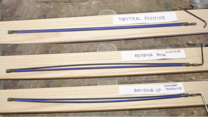

не по Вашему случаю, который или вообще как-то очень странный , или я недостаточно знаю об анкерах, так как не представляю, как анкер с одной гайкой может быть "двойного действия"
Элементарно, Ватсон :). Два прутка и приварена "гайка" с шестигранником внутри. Сплошь и рядом можно найти в китайских гитарах типа этого корта.
