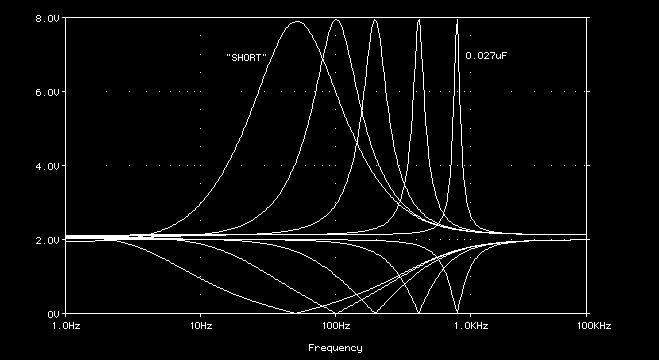

И нету коднденсатора на входе для резонанса, что тоже накладывает отпечаток.
а тут интересно.. у басов вот эта характерная для пассива "форманта" может быть и не востребована.. в отличие от гитар. не случайно ж в активах эквалайзеры.
а тогда получается резонанс нужно иметь возможность задвинуть за 10-20кГц и там завалить чтоб он тут не портил картину, но неплохо иметь подключаемую RC для имитации "пассива" потому как эквалайзером  того эффекта не достичь.
Может. А может быть и востребована. Кмк желательно иметь возможность подключения конденсатора. А ещё лучше иметь переключатель, так универсальнее. Только не видел переключателей на одной оси с потом, а по другому там не сделать.
У Фендера 2 ручки стандартные, громкость и баланс датчиков, дальше сдвоенная ВЧ и НЧ и отдельно СЧ. Вот на неё бы и поставить переклюк, но как?
Как вариант - перестроить ВЧ пониже, может что и проклюнется.
Изобретать ли то, что уже успешно изобретено?
Вот тут на видео именно то, что и у меня. Звука пассивного дж-баса нет. Точнее нет звука с открытым тоном, есть с закрученным. Наверняка где-то это востребовано, но хотелось бы иметь и звук пассива в активе, если можно так выразиться.
Кстати в каком-то обзоре видел бас с параметрической серединой. Похоже удобно. Но проблема в том, что в стандартном басу некуда ставить столько ручек, там их было то ли 6, то ли 7 + по тумблеру на каждую.

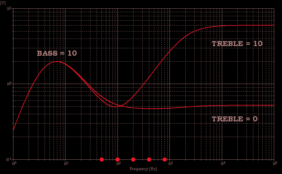

Твин это акустик 360, это Лед Зеппелин, Пасториус, Сантана, и т.д. и т.п
Твин это алембик, это Уотерс.
Куда уж универсальней?
Ну переиначь акустик 360 под 9 вольт. Бас/трейбл сделай соосный, а галетник и регулятор горба как крутилки #2 и #3.

Это изящное решение
Совсем не универсальное. Нет задачи запихнуть в бас полный пред. Потому что тогда его надо втыкать только в ретурн, а не во вход, что часто невозможно. Да и как использовать педальки с таким предом?
Кстати я когда-то макетил преамп типа твина на лампах, а в результате пришёл к несколько другой схеме(для баса), которая мне понравилась гораздо больше, типа Оранжа. Тонстек был перенесён на выход второго каскада, а далее вообще был мощник-однотакт с большим количеством чётных гармоник. Звук с 15-кой был конечно не классический, но даже сын пришёл из соседней комнаты с вопросом - во что я играю.
Но это всё не нужно внутри баса, там д б возможность линейной ачх(причём в средних положениях ручек, так для всех привычнее), которую тонстек не даёт.
Если только взять из 360 регулировку середины, и то в дж-бас её не приткнуть, дырок не хватит. На панели 4 дырки, 2 из которых заняты громкостью и балансом датчиков. Остаётся 2, чего мало.

Но мне интересно поиграться с резонансом датчиков.
Почему-то есть впечатление, что фильтр и резонанс датчика дают немного разный звук. Что в принципе подтверждают отзывы о Фишманах.
А здесь это можно сделать только внутри, ибо актив, будь он неладен. ;D
В пассивных джазбасах резонанс есть.
