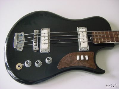

А-ха-ха:
Это изуродованная Muzima 25K
А был когда-то такой инструмент:
http://sovietguitars.com/e107_plugins/content/content.php?content.85
