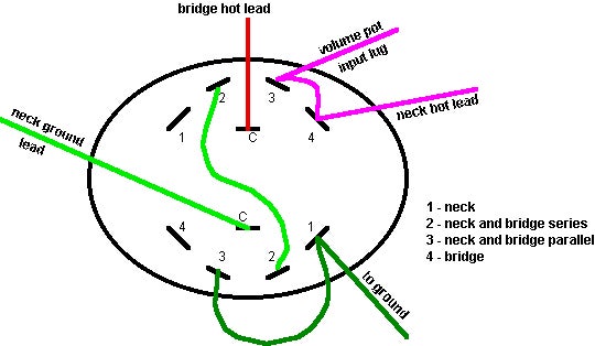

вот тут http://www.tdpri.com/forum/tele-technical/103446-4-way-rotary-switch.html
нашел такую схему
Это оно?
Прозвонил свой переключатель. по положениям получается так (для каждого положения свой цвет)
как мне правильно сопоставить нумерацию ножек со схемой?

sk
Поверни свой рисунок на 90 градусов,и он в точности совпадет с верхним рисунком.

  • Сообщений: 64
минус с бриджевого и экран надо цеплять на землю (на рисунке не указано). я кинул на нижние 1 и 3 контакты. схема работает превосходно ) ничего не фонит. все работает не зависимо от вариантов подключения. ощутимой разницы по громкости тоже не наблюдается.
