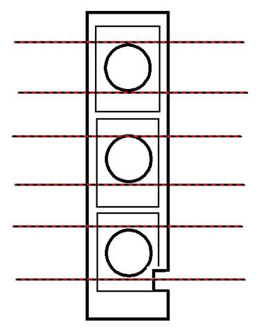

Ключевой момент - всё ОК со струбциной на первом ладу. Значит причина ДО НЕГО. Т.е. , мать его, верхний порожек. Очень там всё критично до долей милиметра  :-/  Получается, для шестой струны первый лад "узковат".
Тут уже обсуждали: http://forum.guitartonelab.ru/cgi-bin/yabb2/YaBB.pl?num=1587553819
Попробуй поставить 6-ю струну из более толстого комплекта. Ну а учитывая невеликую стоимость топлока, можно поработать надфилем:

Тему про третью струну как раз вчера посмотрел. Идея с модификацией топлока наверное и будет применена. Струну потолще... ну в принципе, у меня есть комплект для восьмиструнной, проверю.

Подпилил немного топлок, стало лучше.

Металл топлока оказался более чем хорош. Надфилем практически не точился. Ножовочным полотном выборку делал.
