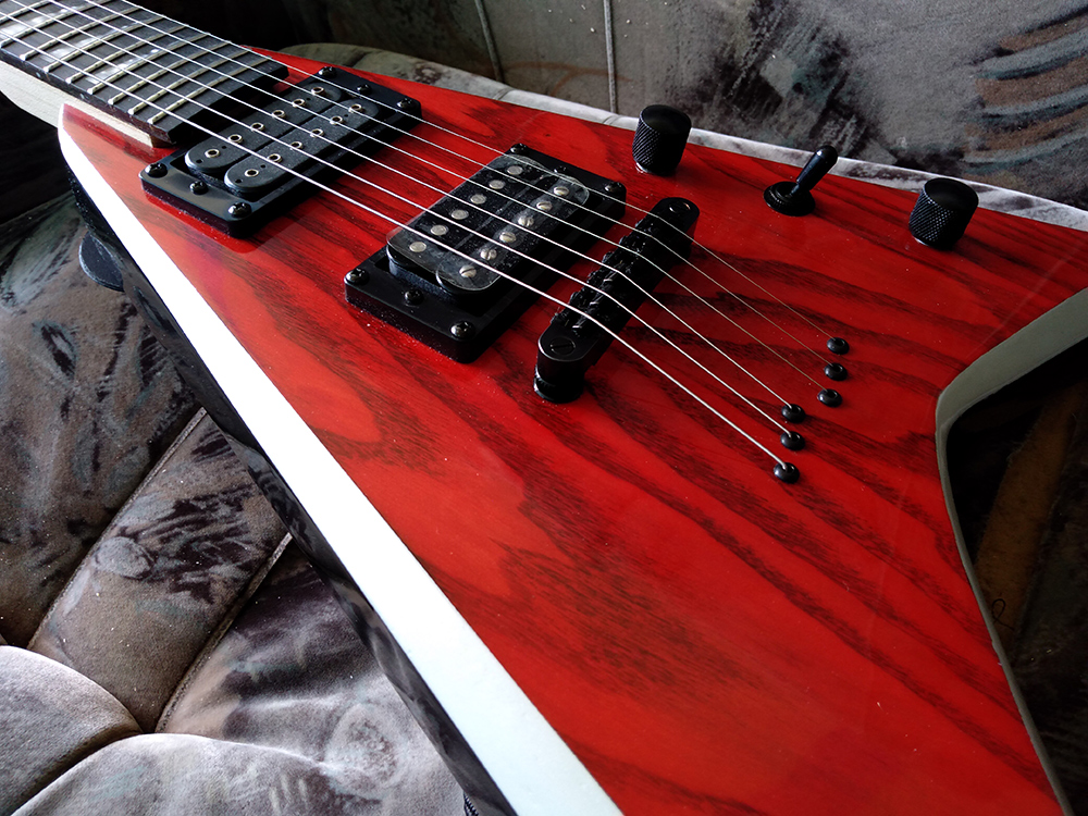

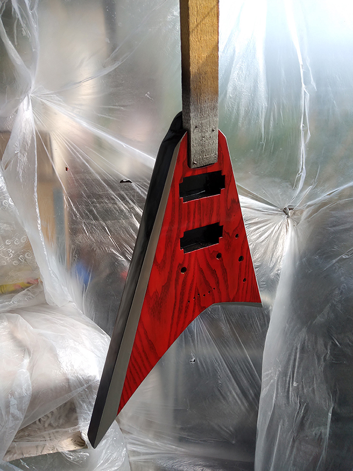

В 2019 году я интересовался у вас на данном форуме, чем можно покрыть корпус гитары, чтобы сохранить текстуру дерева и придать древесине цвет.
Гитару я в итоге сделал. Требуемый окрас получить удалось. Правда, пришлось использовать несколько иные материалы.
Посмотрев зарубежные магазины, а также различные видео, стало понятно, что для достижения нужных результатов, дерево в гитарах, как-как правило тонируется специальными красителями, которые разбавляются спиртом. Фишка спирта – что он быстро испаряется, тем самым оказывая минимальное негативное воздействие на дерево, в отличие от воды.
Привезти такой краситель оказалось дорого. Ещё сложнее оказалось, достать спирт – в свободной продаже у нас в городе его попросту нет.
Всё, что здесь будет изложено ниже, это просто мой личный опыт, не претендующий на уникальную технологию, тем более, что технологии по окраске гитар уже давно отработаны и подробно расписаны.

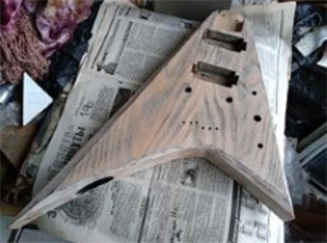

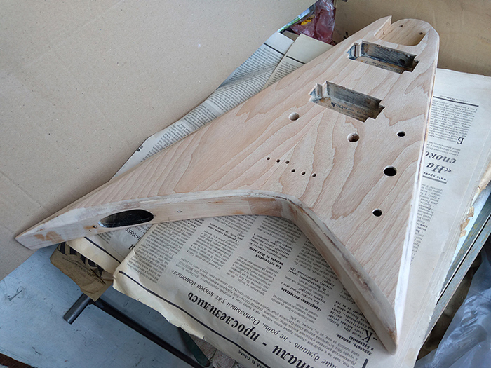

Корпус гитары у меня был уже почти готов к окраске. Материал корпуса: ольха, верхний топ – белый ясень. Оставалось не ясным, как и чем его красить, чтобы получить требуемый эффект. Продолжил эксперименты по окрасу на деревяшках.

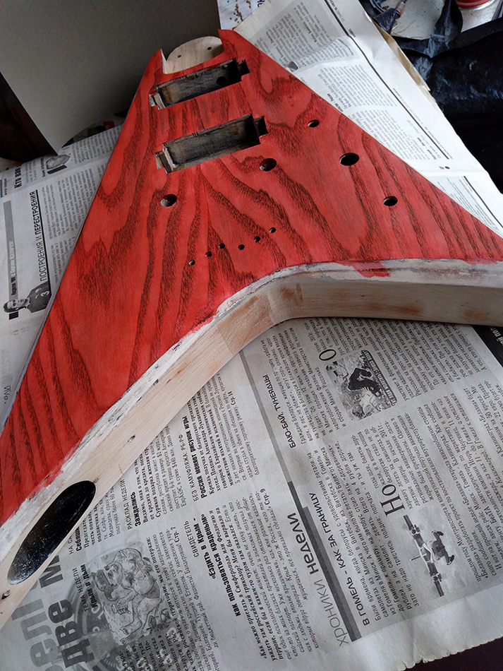

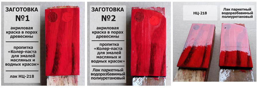

Подготовил заготовку с кусочком топа из дерева гитары.

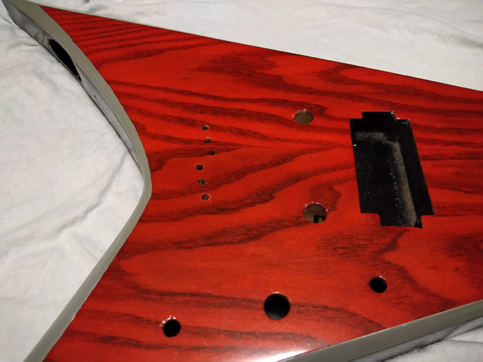

Для начала нужно выделить структуру древесины. Для этого я использовал художественную акриловую краску чёрного цвета. Краска достаточно густая. Наносится кистью, так, чтобы втереть её в поры дерева, которые у ясеня довольно глубокие.
Следующим этапом, когда краска уже высохла, наждачной бумагой снимается краска до такой степени, чтобы чёрными остались только поры. В случае снятия краски на топе гитары наждачная бумага одевается на широкий брусок, чтобы не нарушить ровную поверхность топа.

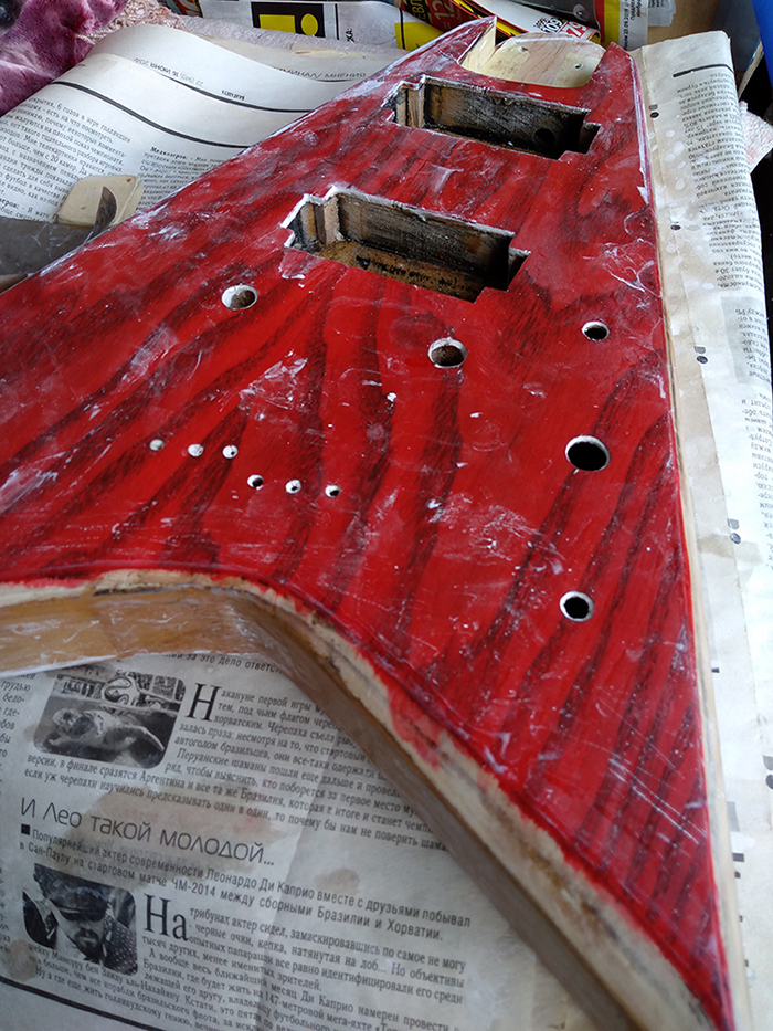

Далее, в качестве красителя я использовал «Колер-пасту для эмалей масляных и водных красок».  Цвет КРАСНЫЙ. Фирмы «ТЕКС» (не реклама). Покупал в обычном строительном магазине. В составе спирта не указано, но по консистенции она достаточно жидкая и не быстро испаряется. Поверхность после нанесения остаётся влажной, тут нельзя переусердствовать, учитывая возможное влияние на древесину. Поэтому между слоями нужно выдерживать как можно больше времени. В моём случае колер-паста наносилась в 4 слоя, с межслойной сушкой в сутки. Способ нанесения: ватным тампоном, втирая в поверхность в направлении волокон древесины. Тампоном проходил в один проход, чтобы не протереть предыдущий слой. На первый взгляд, пока не было лака, казалось, что колер не делает дерево ярким. Цвет не выглядит сочным. Но это только в начале процесса. Но основной недостаток тонирования колером, это то, что даже когда он высыхает, при прикосновении пальцем, он пачкает палец. Следовательно, возникает вопрос о способе нанесения лака.
Для понимания, какой лак использовать, было выбрано два типа лака.
1. Лак нитроцеллюлозный НЦ-218 (ТЕКС).
2. Лак паркетный водоразбавимый полиуретановый (Condor).
Про первый вариант всё более-менее известно, с данным лаком я работал ранее. Он достаточно вонюч, требует много времени на высыхание (я выдерживал сутки между слоями), имеет маленький сухой остаток. Подчёркивает структуру древесины. На самом деле не абсолютно прозрачный. Лак с каждым слоем делает цвет покрытия более насыщенным и глубоким. Каждый новый слой лака добавляет лёгкую желтизну и поверхность обретает яркость.
Второй вариант лака, как выяснилось, имеет достаточно приятный запах. Быстро затвердевает, образует очень глянцевую и совсем бесцветную плёнку. В отличие от НЦ-218 лак действительно прозрачный. В связи с тем, что я не делал межслойную шлифовку лакированного покрытия на испытуемых заготовках, покрытие мне показалось недостаточно твёрдым. Возможно, оно не достаточно успело высохнуть и затвердеть. Про применение лака №2 немного позже.
На заготовках для тестирования лак наносился кистью в несколько слоёв. Как говорилось ранее, колер не очень хорошо держится. Кисть при нанесении слоя лака «поднимает» колер. Если на маленьких деревяшках это не так заметно, то на корпусе гитары с большой площадью это будет видно.

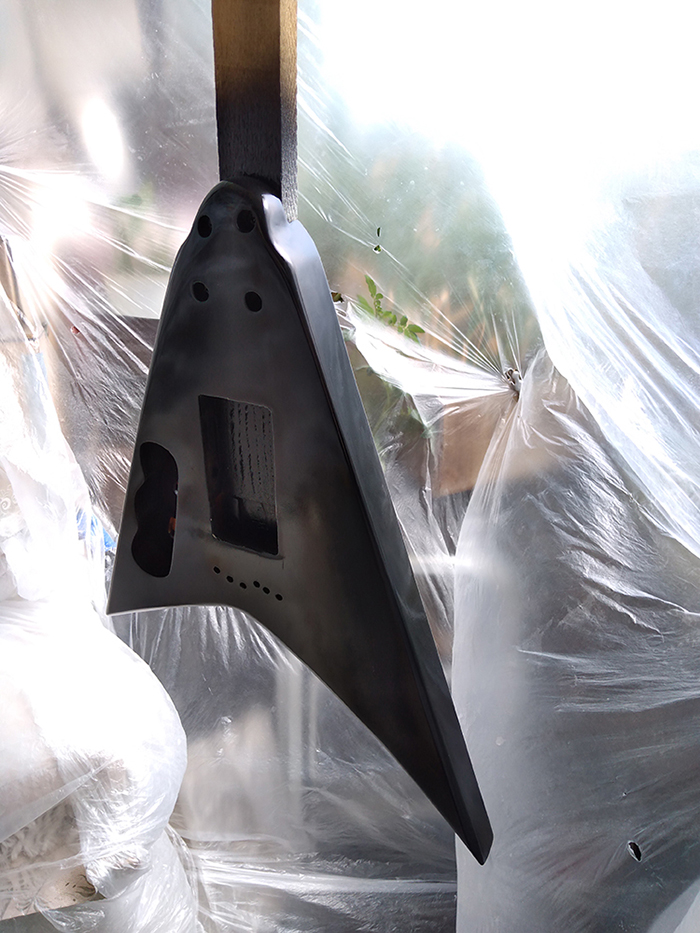

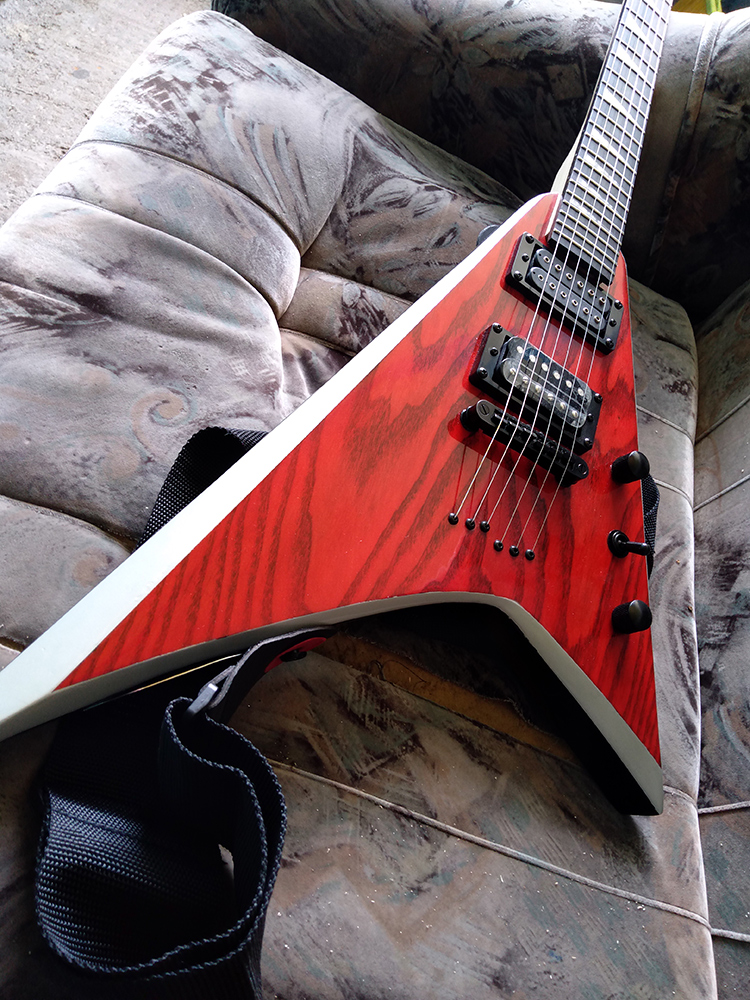

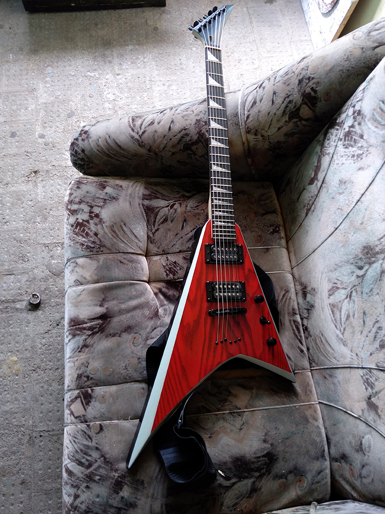

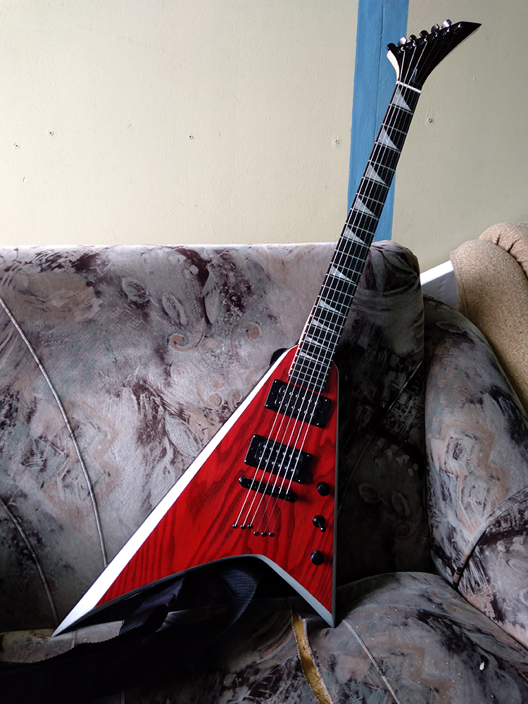

Было принято решение покрыть корпус гитары привычным для меня лаком НЦ-218. Но наносить его не кистью, а методом распыления. Компрессора, краскопульта, а также дополнительных аксессуаров для покраски у меня не было. Пришла идея, заправить лак в аэрозольный баллончик. Такую услугу оказывают некоторые автомагазины, которые продают автоэмали и другие материалы для покраски автомобиля. У них есть специальные баллончики (называется: полупродукт) с газом и растворителем внутри.  В магазине мне на специальном оборудовании закачали мой лак НЦ-218 в баллончики. В одном баллончике помещается где-то 100 мл лака. Что на самом деле совсем не много. На корпус моей «стерлы» ушло 5 баллончиков. Поскольку нитролак имеет очень низкий сухой остаток, а ясень неравномерно впитывает лак, после первого и второго аэрозольного слоя, кистью дополнительно прокрашивались поры. Поры у яснея сильно впитывают лак. По идее нужно было использовать порозаполнитель, но к тому моменту я ничего так и не выбрал, хотя изучил достаточно различных форумов, связанных с гитарной тематикой. В итоге обошёлся одним только лаком.
Гитара красилась в летнее время на обычном незастеклённом балконе многоэтажки. Поскольку лак очень токсичен, нужно обязательно использовать средства индивидуальной защиты органов дыхания и зрения. Нужна хорошая вентиляция.  Каждый слой лака и краски шлифовался мелкозернистой наждачной бумагой с водой. Каждый слой просушивался более суток. Потом, в зависимости от погоды, наносился следующий слой. Обратная сторона корпуса красилась аэрозольным баллончиком чёрной нитрокраской. Финальный последний слой шлифовался наждачной бумагой P1000-1800. Потом, для придания финишного глянца, всё полировалось полировальным кругом из овчины эксцентриковой шлифмашинкой с применением двух видов автомобильной полировальной пасты.

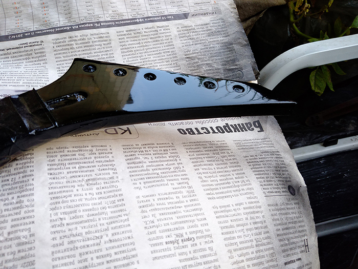

Что же касается грифа, то его заднюю часть, а также головку грифа я лакировал уже лаком №2 –то есть, паркетным полиуретановым. Гриф покрывался в 6 слоёв, каждый слой шкурился наждачной бумагой Р600 без применения воды. Последний слой шкурился Р800. Гриф получился гладким и полуматовым. Головка грифа красилась такой же чёрной аэрозольной нитрокраской, что и задняя часть корпуса гитары. Плюс ещё три слоя паркетного полиуретанового лака с межслойной шлифовкой бумагами Р600-1000. Головка грифа, так же, как и корпус, полировалась полировальной пастой.
Daff
  • Сообщений: 183
Re: Цветной лак для гитары. Кто, что посоветует?
« Ответ #5 : Сентября 19, 2021, 09:44:07 pm »
В целом, результатом покраски я доволен. Тонировать древесину колером для красок можно. Но, нужно определиться, каким лаком покрывать. И каким способом этот лак наносить. Если у вас есть краскопульт – нет проблем.  Вариант с заправленными лаком баллончиками тоже имеет право на жизнь, но он и не дёшев. Нанесение лака на колер кистью, валиком, тампоном – не вариант. Испортите тонировку.
Тщательно определитесь, какой тип лака будете использовать. Какой лак подходит для электрогитары - про это много где написано. Я выбрал нитролак, потому-что когда-то с ним уже работал. Но он не идеален, ввиду недолговечности и хрупкости. В моём случае также был большой расход баллончиков, так как у нитролака малый сухой остаток. Хотя сам нитролак лично мне нравится, но это дело вкуса.
Всем удачи!

Сам корпус из ольхи. Из ясеня только верхний топ. Природу происхождения ясеня не знаю.
Корпус мне достался очень давно, в 2010 г. Изначально это была мастеровая гитара начала 2000-х, семиструнная, с floyd rose и семиструнными хамбакерами соответственно.
Мне досталась голая пустая деревяшка. Я заглушил "яму" под флойд, заделал кусками ольхи лишнее вокруг полостей под широкие хамбакеры и гриф. Нарастил толщину корпуса за счёт топа.
