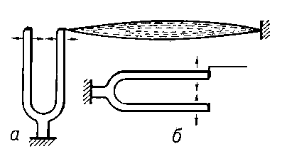

Подумалось...
В принципе, можно раскачать струну параметрически - если толкать её в точке опоры. То есть, в узле стоячей волны.
Причём, возникают несколько вариантов.
Например, если дергать опору в поперечном направлении.
Правда, тут энергии много не накачаешь - в зоне пучности стоячей волны само движение струны поперечное и потому традиционные электромагнитные драйверы там эффективней. А в точке опоры - струна практически неподвижна - а энергия в ней бегает в виде энергии напряжения материала.
Так вот - если дёргать в продольном направлении (фактически меняя длину струны), можно запустить механизм параметрического возбуждения - при этом, раскачка эффективней при подаче на драйвер второй гармоники: ведь натяжение струны возрастает при обоих направлениях движения (полуволнах основной моды).
Драйвер в этом случае нужен не с большим ходом, а с высокой жёсткостью.
То есть, подходит пьезоэлемент или магнитостриктор.
Идея пока сырая - не до конца отшлифованная и осознанная. Но то, что физически реализумо - это факт.
ХИНТ: из достоинств - поддерживаются в равной мере все виды колебаний, в том числе и круговые, когда струна колеблется не в одной плоскости и сразу в обеих, описывая эллипс.
Можно снимать натяжение струны в качестве первичного сигнала и возвращать его же усиленным.
В зависимости от глубины и фазы ОС, подобная система должна себя вести, как умножитель добротности для любого типа струн (нейлон точно так же можно раскачивать параметрически.
Другими словами, система должна эффективно управлять "деревяшкой"! То есть, позволить превратить тупую гитару с плохим естественным сустейном в отзывчивую и хорошо настроенную деку.
И это должно сказываться на всех колебательных модах - то есть, на первичном звуке самой гитары (с учётом свойств струн и т.д.).
За счёт фильтрации в тракте датчик-усилитель-драйвер можно эффективно управлять этой виртуальной декой, тонко выстраивая её звучание...
ХИНТ: интересно, занимался ли кто за бугром исследованиями в этом направлении?
Вообще-то это перспективно именно для производителей гитар - можно существенно удешевить производство за счёт "отупления" деревяшки и компенсации недостающих свойств материалов относительно дешёвой электроникой.
Правда, в этом направлении требуется довольно серьёзный НИОКР в хорошей лаборатории...
ЗЫ: картинка из классического букваря на тему параметрического возбуждения колебаний...

че-то "сумлеваюсь я" на счет эффективности раскачки поперечных колебаний струны продольными... Может, и зря.
Зря, зря!
Это как раз точно.
Это именно параметрическое усиление так работает.
На пальцах: это как на качелях - раскачиваться не только в одну сторону, но в обе - то есть, на прямом и обратном ходу.
Кстати, идея интересная и в другом плане - когда-то я выдвигал крейзи-метод запуска по струне ультразвукового импульса, и по времени его возврата измерять действующую длину струны - для управления синтезатором. как раз именно такая прибамбаска из картинки "А" сюда бы была вмасть.
Согласен.
Тут есть, куда пёсику  порыться.
ХИНТ: а если измерить в реалтайме рабочую длину, то можно вообще накачивать без обратной связи - синтезировать нужную частоту внешним генератором. Струна всё равно запоёт, если её начать теребить параметрически с этой частой и независимо от фазы.
Точней, резонансная система сработает, как частотный фильтр и выделит первую гармонику.
ХИНТ: при этом возбуждение будет начинаться мягко - очень специфический звук получится...
ЗЫ: аналогия с качелями тут достаточно глубокая - прикинь, что струна в процессе колебания неравномерно тянет опору на себя. Это как качели поднимаются и опускаются в гравитационном поле.
И раскачиваем их мы совершением работы против сил гравитации.
Тут точно так же - если тянуть/толкать против мгновенного натяжения, то оно неизбежно раскачается...
ЗЗЫ: система магнитостриктора совместима с известным съёмником на пьезиках в седле порожка - допустим, магнитостриктор просто вделан в опору и представляет из себя трубку или шайбу, сквозь который пропущена струна.
ХИНТ: я вообще то с магнитострикторами на практике не сталкивался - надо будет заполнить пробел в знаниях.
Если чего на этот счёт накопаешь - метай сюда...
« Последнее редактирование: Октября 27, 2016, 05:58:21 am от peratron »
