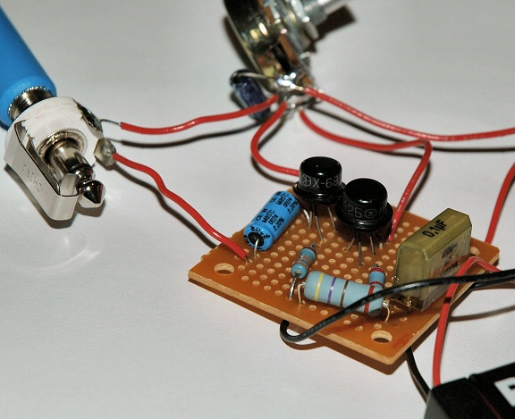

Собрал FuzzFace на... МП42Б :)
« : Августа 21, 2006, 12:10:05 am »
Кстати, получилось довольно неплохо для примочки на двух древних транзюках.  Звучание "ретро", в стиле 60х.
Можно послушать сэмплы- записаны на микрофон Shure Mk57 с комбика, особо не возился с подборкой положения микрофона и никакой дополнительной обработки звука. В живую оно еще лучше, чем в записи, звучит.
http://www.sendspace.com/file/89a1vs
http://www.sendspace.com/file/csyi9v
