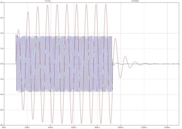

Еще один момент в симуляции каба, динамик, как колебательная резонансная система имеет сторонние эффекты в звуке.
В начале сигнала он искажает атаку "насасывая" энергию,  при резком глушении (палм) отдает ее в виде затухающих колебаний.
Красный график - сигнал на резонансе дина. синий - на 1 кГц. Видно что даже для частоты, отличной от резонанса, атака промодулирована частотой собственного резонанса, а в конце затухающие колебания с частотой собственного резонанса.

оптика это неплохо имитировала. Когда светодиод гаснет, то гаснет не сразу, а постепенно и перегруженный звук звучит аналогично P.M. и даже с легкой "реверберацией".
Оптика не даст резонансных эффектов, обрати внимание на графики, это результат возбуждения пачкой постоянной амплитуды с прямоугольной огибающей.
Так любой фильтр, который поднимает ограниченную полосу, так себя ведет. Есть горб на характеристике - будет такое поведение на частотах, близких к резонансной.
