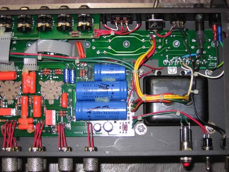

« Ответ #393 : Сентября 27, 2007, 10:52:50 pm »
  Внутренности MESA/BOOG*E Triple Rectifier Solo Head .
 Как пример для DIY.

« Ответ #397 : Сентября 28, 2007, 12:45:31 pm »
Фотки - как не надо сибирать аппарат. Платы мощных ламп в топку, шлейфы туда же. Отсуствие экранировки на потах гейна просто моветон...
На счет пота гейна - у 2-х канальной середины прроизводства там А1М. Это самые востребованные аппараты данной серии. В 3-х канальных вернулись на А250К чтобы уйти от предежа, хотя не ушли. В полный рост...
