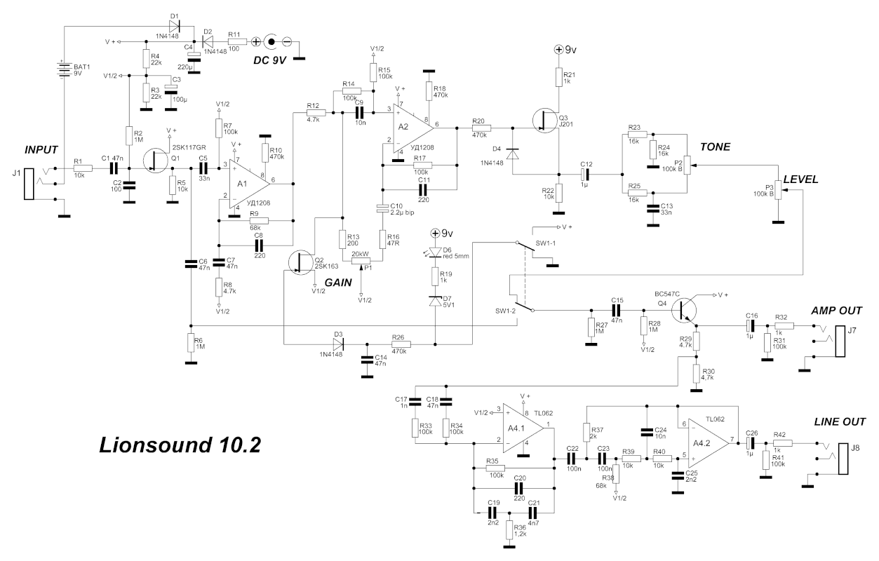

« Ответ #130 : Декабря 17, 2012, 12:11:23 pm »
Схема LIONSOUND 10.2 в последней серийной редакции:
Re: Очередная "транслампа"?
« Ответ #131 : Декабря 17, 2012, 12:23:44 pm »
@ Lion
Диоды в питании отжирают драгоценные вольты от ДД  :'(
Лучше их "поперёк" питания ставить, имхо.
ЗЫЖ  Конденсатор С5 и резистор R6 можно смело исключить из схемы, ибо на верхнем конце R5 как раз половина питания для смещения ОУ. В массовом пр-ве будет экономия :)
Нижний вывод R8 вкуснее посадить на минус питания (реальную землю), т.к. поляризация конденсаторов постоянкой идёт на пользу звуку.
А номинал R1 просится уменьшить в 10 раз, заодно и байпас "прочистится" :)
« Последнее редактирование: Декабря 17, 2012, 12:30:45 pm от Denn »
Lion
« Ответ #132 : Декабря 17, 2012, 01:02:21 pm »
@ Lion
Уже реализовано в серии 12.0  ;)
ну R6 ваще та это притяжка к земле супротив щелчков свитча...да и не факт, что на верхнем конце R5 половина питания...расброс полевиков никто не отменял.  ::)
« Ответ #133 : Декабря 17, 2012, 01:44:17 pm »
@ Lion
Я ошибся: не R6, а R7.
А половина питания на выходе повторителя будет с предостаточной точностью, это ж повторитель ;)
« Последнее редактирование: Декабря 17, 2012, 01:45:45 pm от Denn »
Lion
« Ответ #134 : Декабря 17, 2012, 02:01:05 pm »
@ Lion
Так там же ещё и низ децил корректируется этой цепочкой.  ::)
Lion
« Ответ #135 : Декабря 17, 2012, 02:02:29 pm »
@ Lion
Пол-питания плюс напряжение отсечки полевика.
« Ответ #136 : Декабря 17, 2012, 02:24:14 pm »
@ Lion
Точнее, плюс U_зи в рабочей точке, здесь - доли вольта.
Диоды поперёк - это грубая сила, "кто кому морду набьёт" называется. Я ставлю последовательно Шоттки 1-амперные. А поперёк когда-то ставил мощные стабы Д81..? на 15В (в железе) - это и от переполюсовки, и от перенапряжения. Плюс ещё последовательный резистор на десяток-другой Ом на случай мегадубового блока питания.
« Ответ #137 : Декабря 17, 2012, 02:33:37 pm »
OlegFX, я предпочитаю ставить Polifuse вместо резистора.
http://www.littelfuse.com/products/resettable-ptcs.aspx
Lion
« Ответ #138 : Декабря 17, 2012, 02:53:23 pm »
Не...ну не так грубо конечно...многразовый предохранитель на 0,1А в цепи.  ::)
Попробовал на работоспособность...случайно...работает!  ;D
